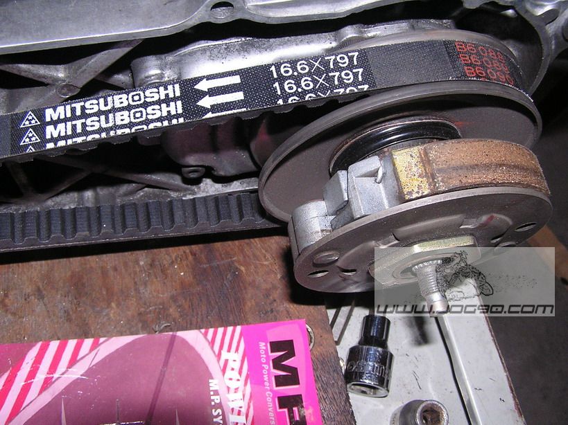

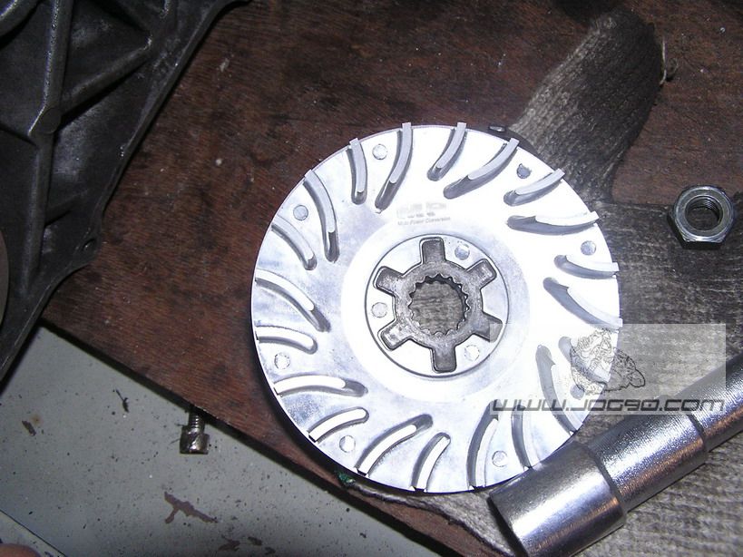

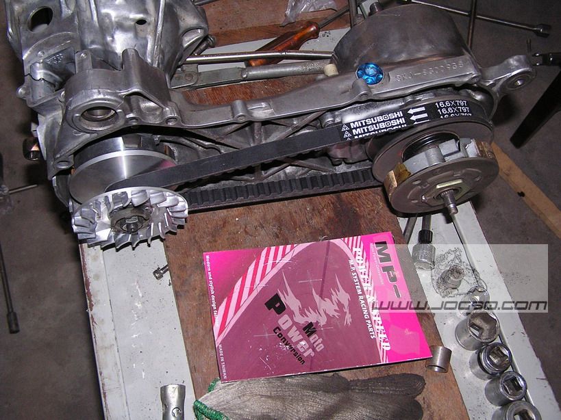

MP盘
高角度珠爪,尾段强顽。
凸顶风叶专为宽皮带设计,皮带轻松到珠盘萧,完美头段表现。

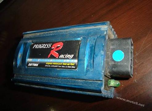

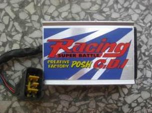

EVO 三表用
用边个点火器比较好?
POSH
DAYTONA红点
DAYTONA蓝点

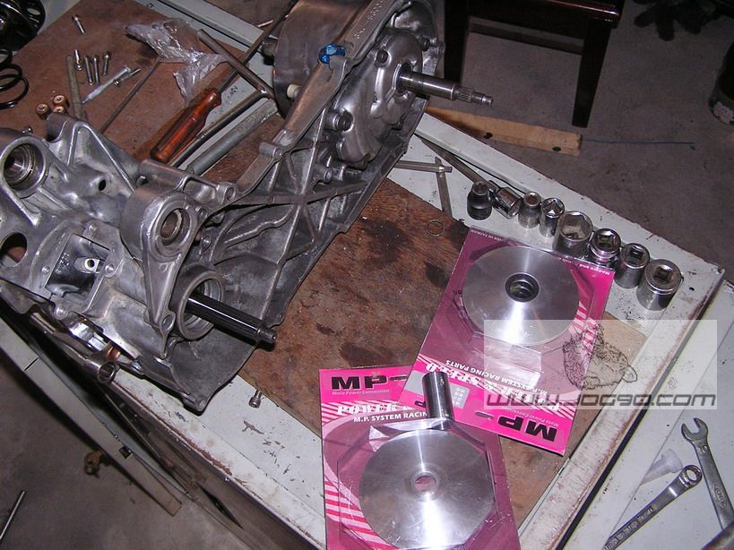

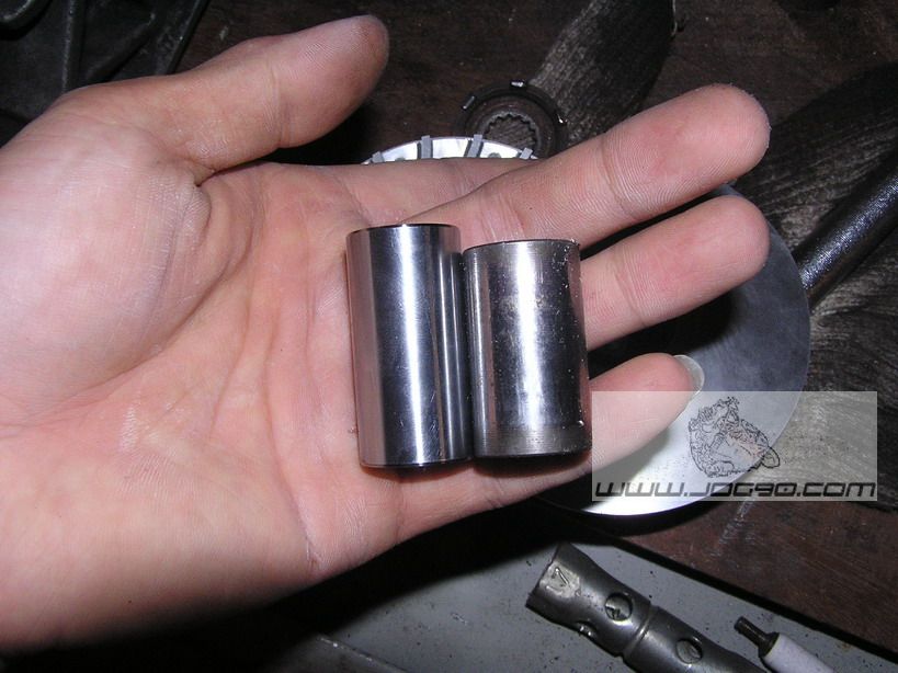

大师还有,,jog90 MP盘,大概多小钱左右一个,还有图上的珠萧是MP盘配带的,还是大师自制的??

老板。。你个红解系ZR96-99,,,日板EVO  00-05
发表于 2009-6-30 00:45:14 | 显示全部楼层
以下是引用acco在2009-6-28 0:15:32的发言:
JOG50 呢?有什么盘好用?还DAYTONA吗?
原装50CC,皮带跟甩块怎么搭配好?
EVO 5BM 的机头,是不是可以用其他JOG50 的气缸?
可以,但DAYTONA吃珠很快,要用好一点的珠
皮带要用长点的,甩块重一点的扭力好,轻一点的转数上得快但有轻微打滑
JOG50所有的缸都通用。
图中的点火好像不是所有都能用于EVO上的,确定好才买
POSH的综合性能高,输出线性
蓝解头中段好
红解中尾段好。
