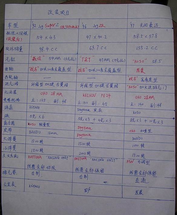

``好一张表格````要有图就完美了。

这个很明显是小弟的笔迹!好像是发于04年的车迷网,其实搭配是不合理的。

原来是富哥写的,我不记得是在哪个论坛上保存下来的图了.

富哥手字真系...

自制排气是不是弯管?

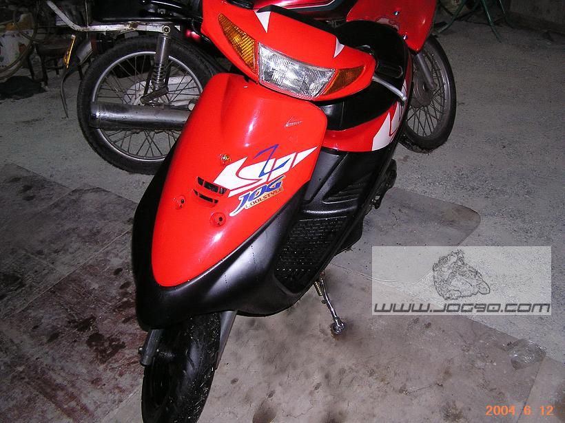

当时还有图的,我补充一下。
这是jog3改90c机头,后来1800元卖去北京。
