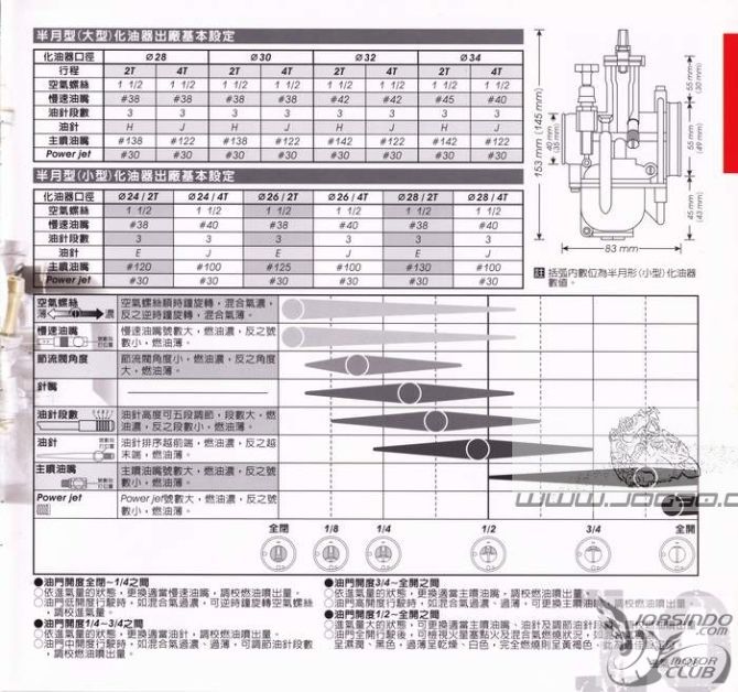

PWK改裝化油器基本調整方法
圖1.為KOSO目錄.PWK改裝化油器基本的調整方法.
有圖式概念提供給想自行改裝的朋友一個參考依據..
.基本上PWK.與PE.的調整方法大同小異.
PS:須注意空氣流速.以及肥腸長短.效果會有明顯差異.
例:全原廠空濾-高流量原廠型空濾-無蓋芭樂以及有蓋笆樂效果與調整
全然不同.........
經驗值蠻重要的...........
多設定幾次就會上手了!
