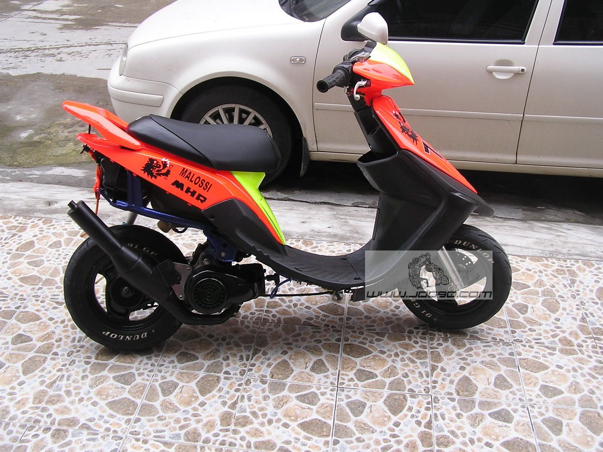

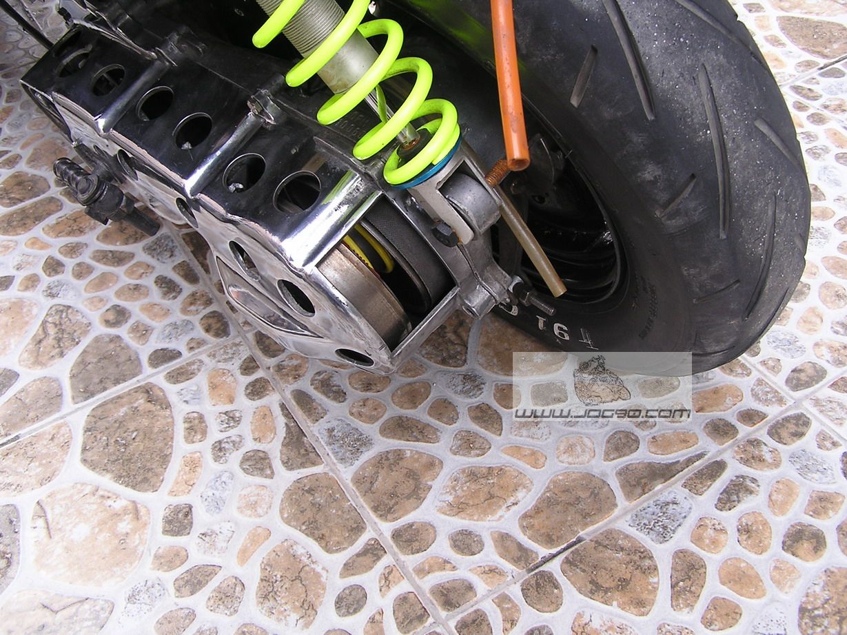

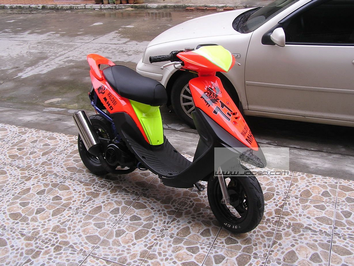

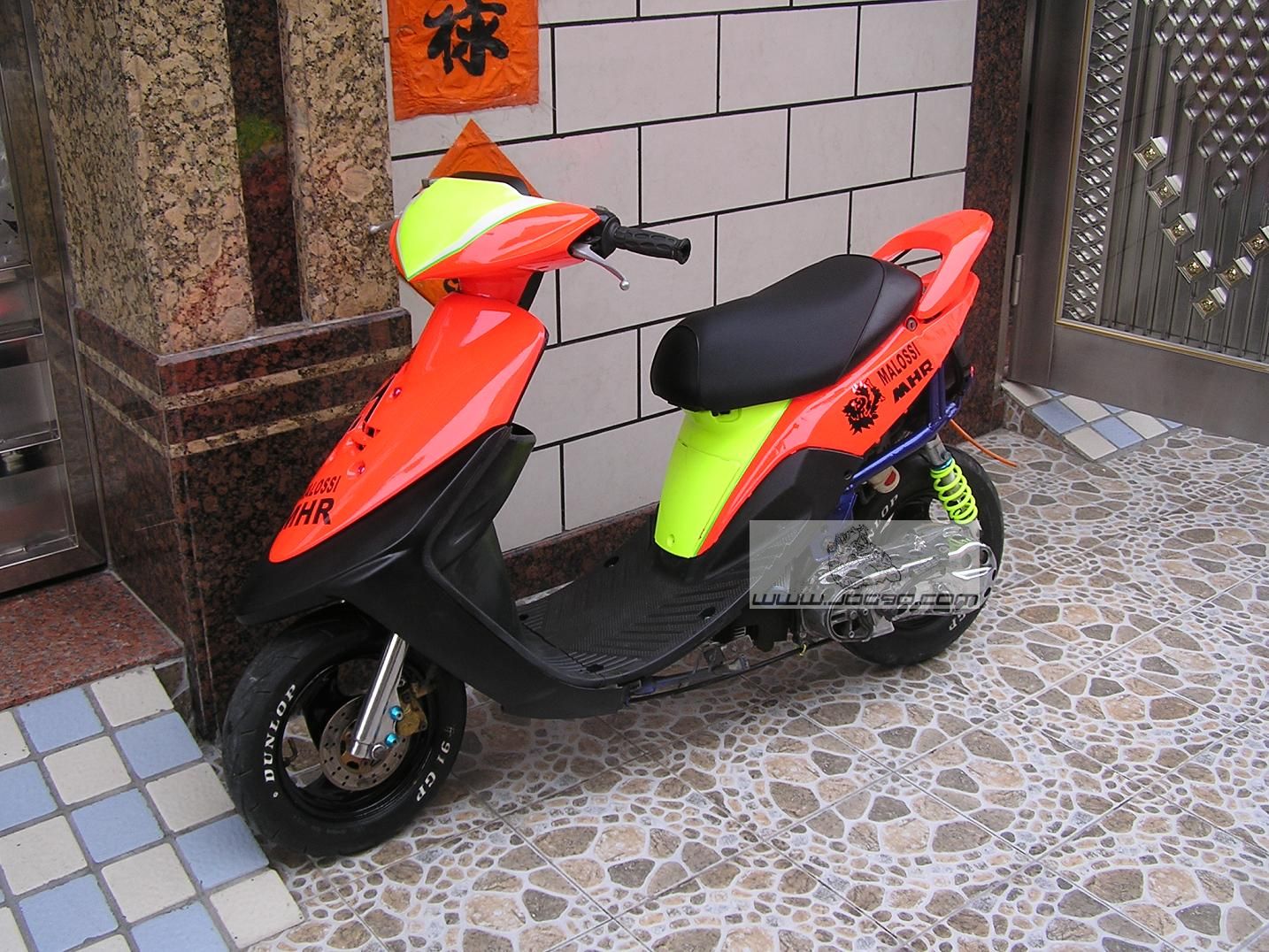

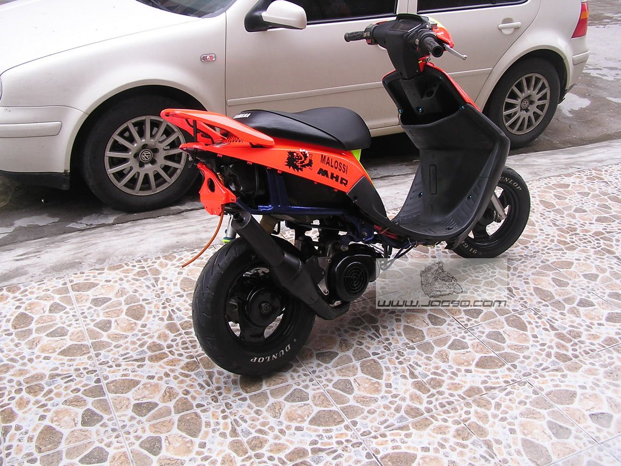

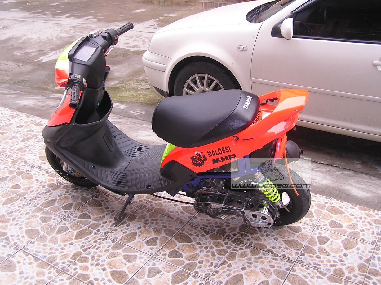

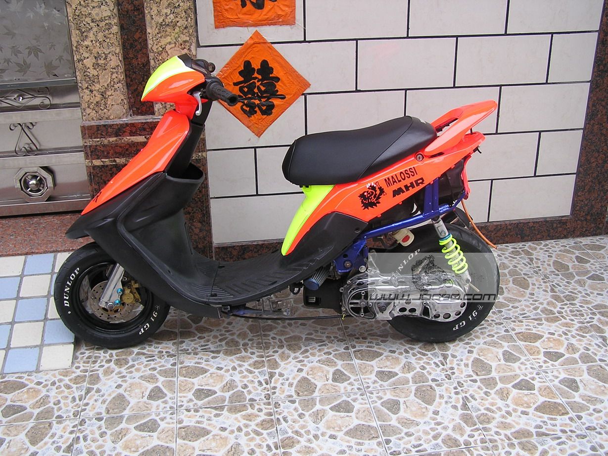

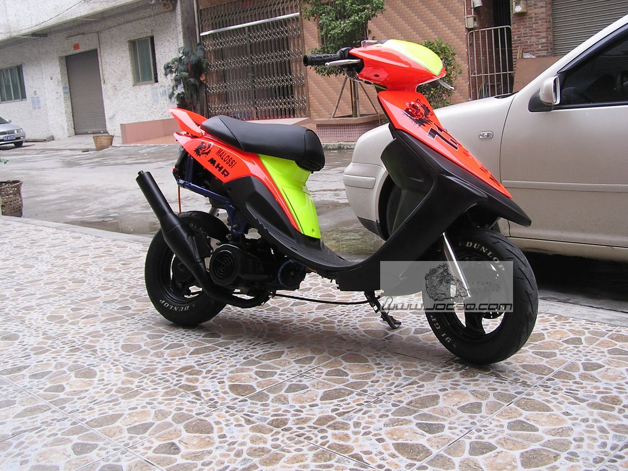

配置:
YA90机器  旧 450元
早期森诠54缸 (第一代54缸,03年买600元)
早期战马250条电木曲轴 (03年买,电木特别红 550元)
MIKUNI VM28化油器  (拆车250元)
双进气片(120元)
ZR线圈,磁电机车床加工,自制点火器(200元)
KOSO珠盘加工,三星皮带,T&T大弹簧,离合,开闭盘加工 (350元)
自制排气,街管极速105KM (#105主喷),斗喉130KM (#120主喷)
SF前叉 下降 4CM
机头吊架加工 后移 4CM
T&T倒吊
TT91GP

  忽忽  富哥 能讲解下  为什么发动机要稍微后移些呢?``
 楼主| 发表于 2008-11-9 13:39:32 | 显示全部楼层
以下是引用晨阳在2008-11-09 07:28:33的发言:
可提高过弯性能,相当明显。

发表于 2008-11-10 20:35:00 | 显示全部楼层
前叉下降4CM.杀车入弯不会推头吗?
发表于 2008-11-10 22:36:59 | 显示全部楼层
这样感觉有些跑车的设计理念``
前面降了 后面拉长些 在原有的基础上
  既让车身降低 保持了高速的稳定 又让过弯的时候 摇臂能发挥到最好的角度
