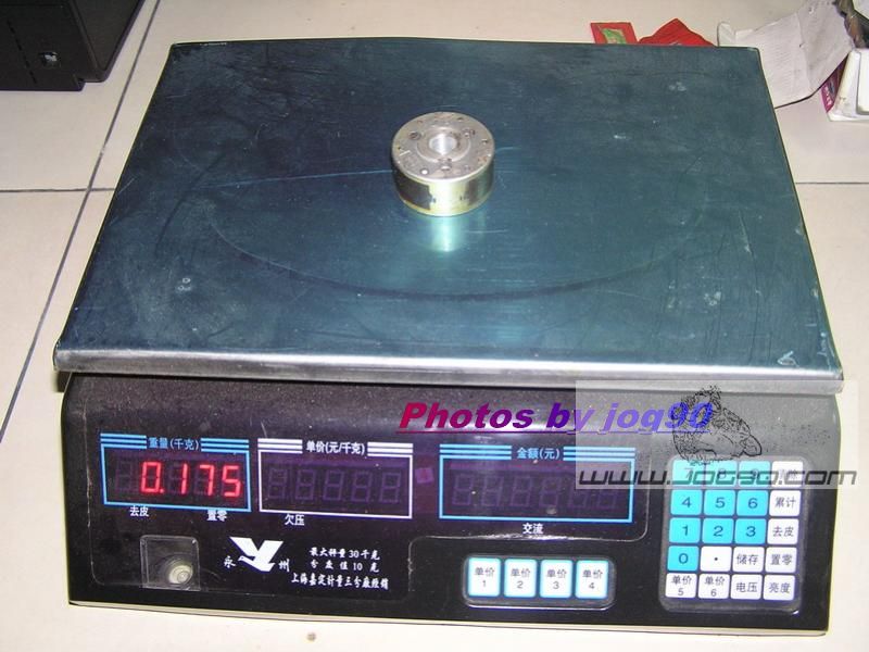

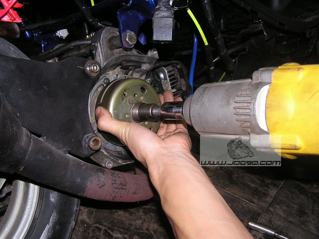

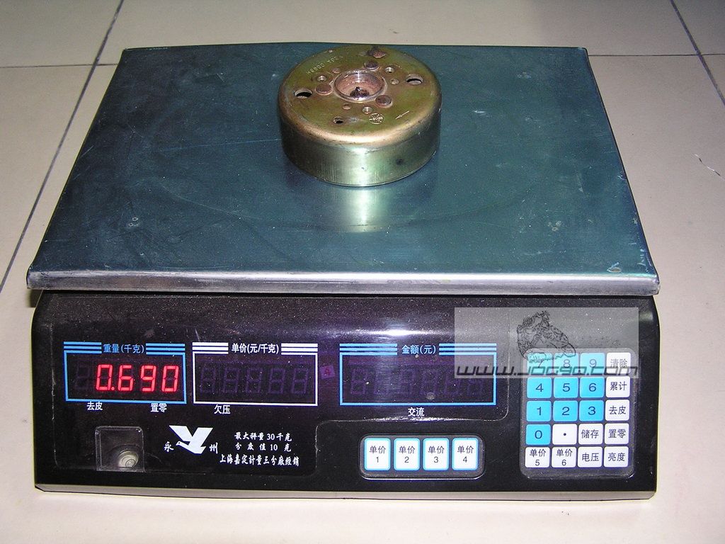

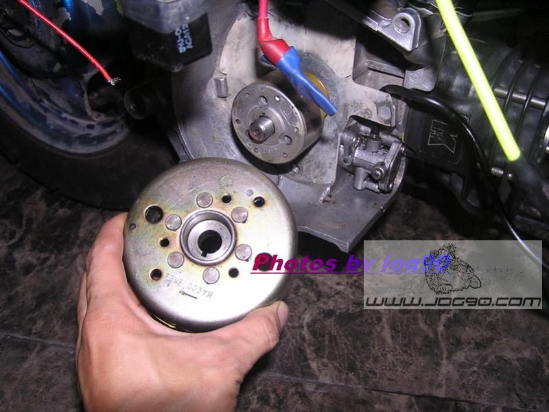

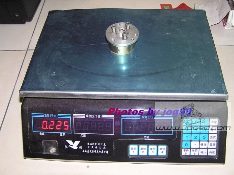

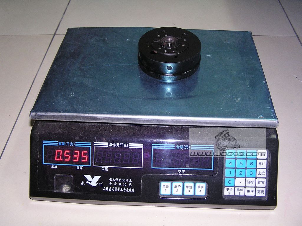

轻度车削:
中度车削:
装车对比测试,你会发现头段动力的明显分别了!

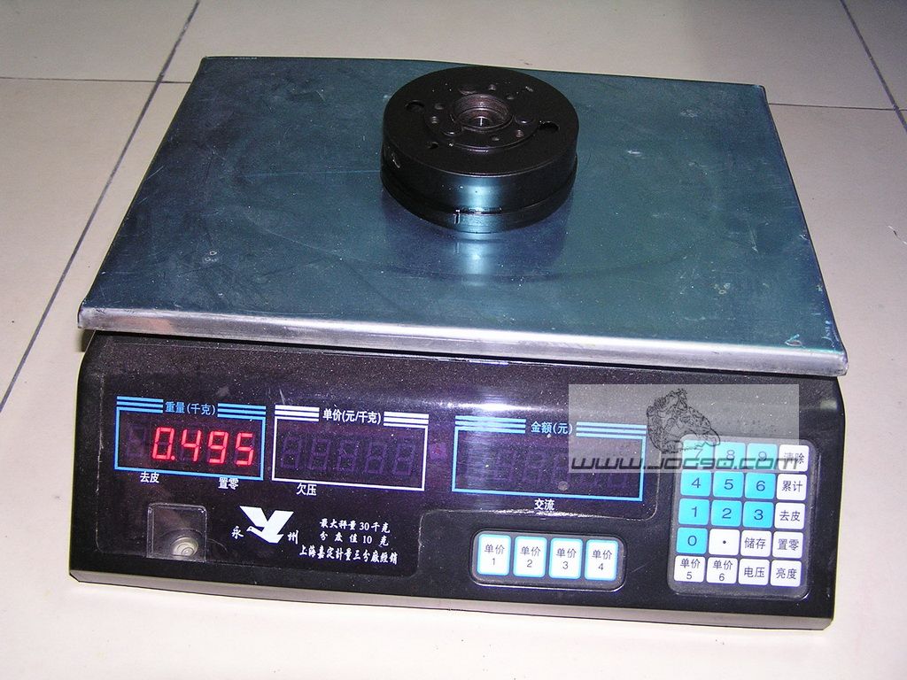

发表于 2008-11-6 19:38:32 | 显示全部楼层
   支持富哥``   不过想问问  为什么磁钢是种颜色?   是某种特殊的材料还是  简单的漆色而已呢
 楼主| 发表于 2008-11-6 20:21:21 | 显示全部楼层
只是喷漆,防止生锈,原装有镀锌表面,车掉后一定生锈。
但不是简单的喷漆,是先喷环氧底漆再喷黑色面漆,就不会掉漆了。

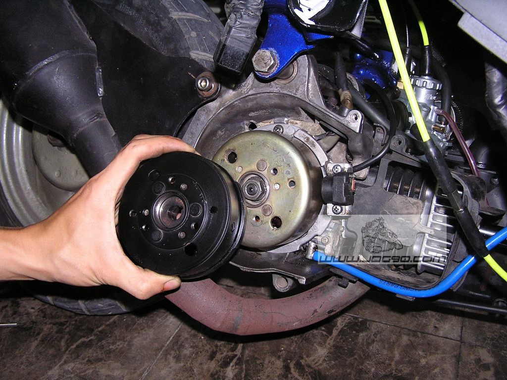

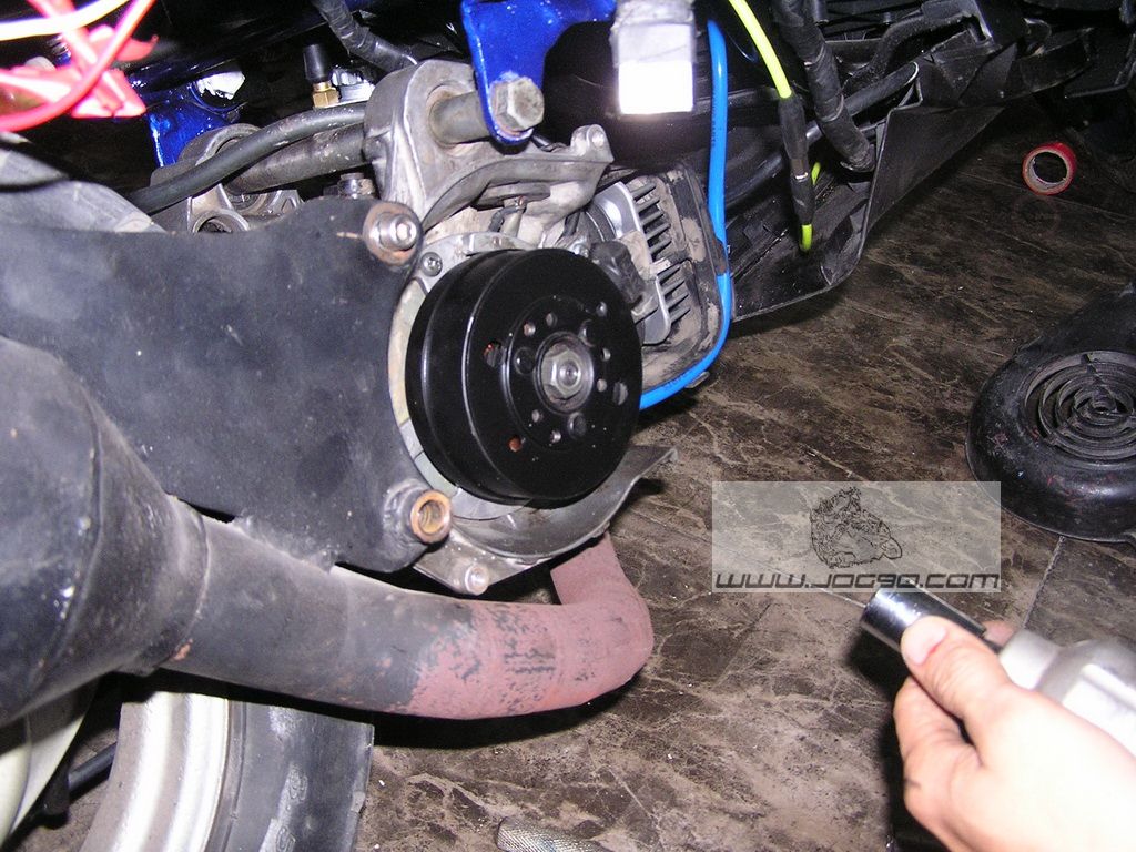

 楼主| 发表于 2008-11-7 00:26:46 | 显示全部楼层
发表于 2008-11-7 01:28:53 | 显示全部楼层
最后那张图内的配搭,想想它的动力都有点吓人,试车前还是要先穿好连体皮衣.
2019
2019
发表于 2008-11-7 03:59:03 | 显示全部楼层
图中的发动机貌似JOG90的发动机哦,好似见到有个KH森诠54缸在上面...
 楼主| 发表于 2008-11-8 12:16:09 | 显示全部楼层
54缸装电球,电球本来是50C用的,改在大轴的90C上,大幅提高中段动力,机床加工电球内孔,车斜刀,线切割开定位萧,一搞就是三个多小时。
