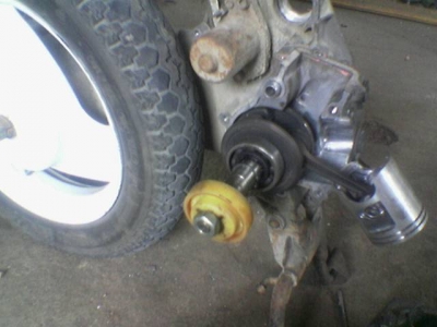

其实整个过程最让我费神的就是 活塞,由于没有换曲轴 ,必须用原来的连杆。50原车活塞销是10MM直径,
这个缸的活塞是12MM直径,而且还要长很多。如何把活塞放到这个小连杆上是个棘手的问题。
想了大概一个小时,头都疼,方法有了。把活塞销两边下上碗型套。既能增加直径,又能增加长度。可是尺寸要求是比较高的。
我做的一头是过盈配合,一头是过渡配合,为了能拆开装连杆啊~~~
选材也考虑N久,铝合金可以轻量,但是将来必定高压缩,怕受不了变形。铜的光洁度和尺寸可靠但是太重,违背了原则。后来还是用了廉价的铁~~~
车好的衬套和活塞销
大合影
试装一下

 楼主| 发表于 2008-12-10 00:21:48 | 显示全部楼层
活塞销报废,后改为含油轴承,使用至今良好。进气 又全拆了 精改

 楼主| 发表于 2008-12-29 02:06:58 | 显示全部楼层
就是粉末冶金,类似铜套。
