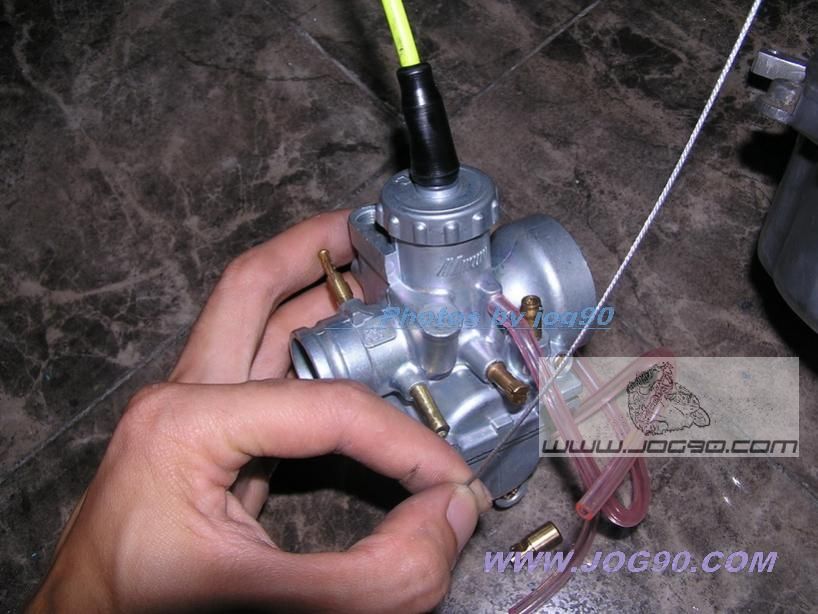

我有5BM的机器一只,看到5BM比3KJ的进气接头要小很多就是4个罗丝那里的里头.要大很多很多。。空滤接化油器的接口也小很多。这样是为什么啊.应该来说车子的机器越做越好啊。怎么会把进气口越做越小呢,不明白啊..我想把5BM的换3KJ的进气接口,和用3KJ的空滤总成会有怎么样的效果会不会明显有很大的动力提升,还有5BM的空滤总成有个细管到化油器的是做什么用的啊。VM20的化油器就是下面这个吗?2个化油器是不是同样的,(改装47MM的话化油器要改动过吗),就是用这个下面的话.望大师能够在百忙当中可以给小弟一一解答啊. t1dytgxxac0tmtflaz_033327_jpg_310x310.jpg

 兄弟5BM的化油器接口和3KJ的不一样装不上的,你改47的缸可以用VM20而且效果很好,但是你的排气要换。
发表于 2009-5-15 20:02:07 | 显示全部楼层
EVO的化油器本来要比ZR的要小,但歧管只小了一点,加大内壁后也能装下VM20.
但ZR和EVO的进气歧管完全不同,装不了,EVO的化油器有一管连在空滤上是吸气用的,VM20没有这个管,装的VM的话要把空滤中间的管堵住,改装47MM的话化油器就用你的VM20可以了,但动力可能不太理想。
