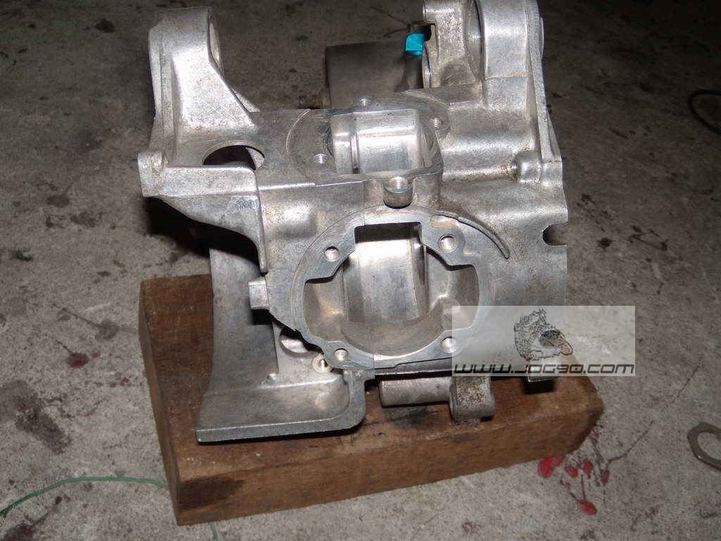

加工曲轴箱

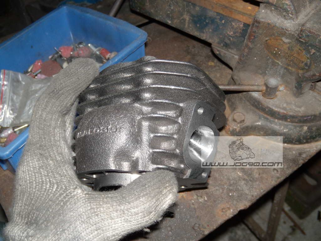

加大缸口位以容纳更大的MALOSSI 57.5缸,因这缸缸壁比传统54缸要厚很多,显然更可靠耐用。

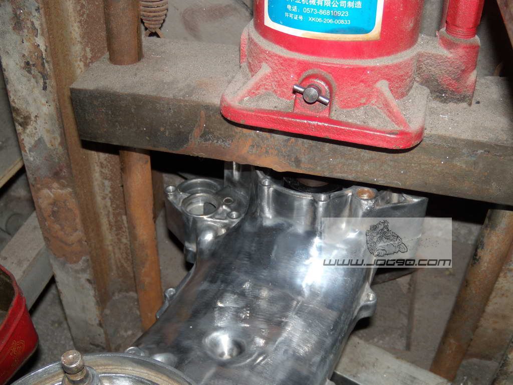

专用轴承套压下曲轴轴承

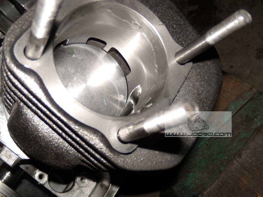

装缸
57.5缸裙要比54缸要短,进气效率高,同时曲轴连杆更长,就不会好像54缸那样活塞落到底时撞曲轴
传动组,要应付强大扭力,就出动MALOSSI 顶级皮带。
对比54MM动力组,57.5缸的体积要大很多,尤其缸盖,散热片大小大了一倍之多,装上4VP大面积的风扇组,散热根本不是问题。
