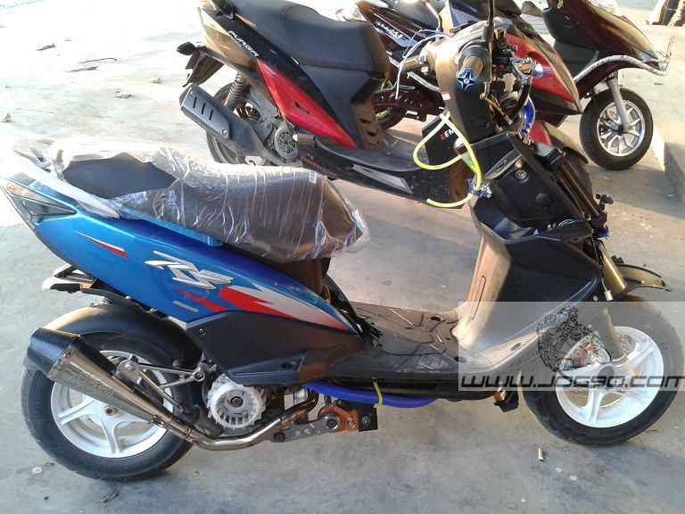

这是我第三个车 RSZERO 61水冷已经改完极速表头显示有125左右,实际可能会低一些
今天用jog54和rszero61跑,加速比不上61 尾段也不及61,拉开距离有20米左右这样子
起步jog54也没占到便宜
现在有个问题就是我的jog54全油门起步会直冲极限转速9000转这样子,然后速度上来后转速会掉到8000左右。。。。
54的前盘是5克珠,1000转大弹,1500小弹。
但是我61全油门会刚好相反,全油门起步转速会到8000转左右,速度上来后,会到9000转,是不是61珠子有点偏重?
61的前盘是7克珠,1500大小弹
车子在70-80左右跑的时候,水温在68-70度之间
还有就是我的61,大师能不能给点意见对传动给点意见
我现在台车,老感觉加速不是特别理想,应该还能再快点
现在传动配置是锐马前盘,角度好像是14度,但是有很多其他盘可选择,有13度,13.5度的都有,至于皮带离合开闭等这个不是特别重要,
也有说用1000转大弹,但对于61缸这么算是强劲的动力来说,用1000转会不会发挥不出扭力?
传动难搞。。。

PE30换个真品的王牌135的PE27吧 调试自己掌握 珠子7*3 9*3 开闭盘用加大行程的 缸压做的是多少的? 曲轴拉多少的? 进排气尺寸是多少的? 水冷了风扇就拿了吧 磁机去做个CNC或者是车床加工下 偷个轻 记得做防锈处理 卡梦 消音塞不拿掉 出气出不够 在你现在基础上可以想办法找找看09年欧2运动版FX 也就是FORCE X的的点火器 效果自己体会

谢了,PE30是正品的,缸压估计11bar,磁电已经是CNC的车轻过的,曲轴拉的300,进排气尺寸不清楚了,今天又去跑了跑极速,表显130.
