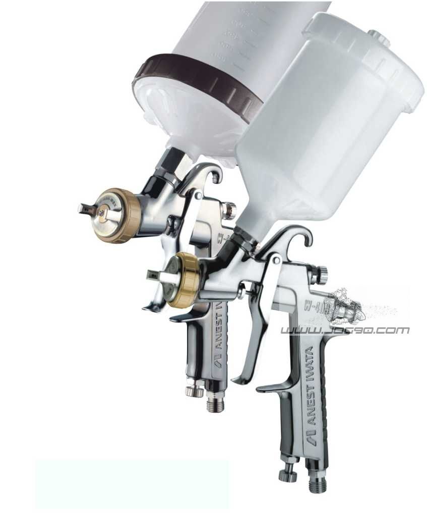

日本岩田是最早一批进入国内市场的喷枪,常见的有 w71,w77等,都是比较普及和国内品牌仿得最多的型号,一把正品的w71喷枪要六百元(浙江仿制的一百多元,假货!),正品用不起,但有代用品,就是上海岩田的NEW2000,二百多元,没什么优点,也没什么缺点,1.5MM口径,最大喷幅12-14MM,用来喷车架和一些小体积工件,比较省气,适合小压缩机,也容易清洁,省天拿水.
对于喷面板,就需要更大喷幅的喷枪了,ABST17的比较适合,属于仿萨塔的低压环保喷枪,但价格相当于萨塔的十分之一,1.3MM口径已经能做到25mm喷幅,调小一点漆量和把喷幅调大,轻扫三遍已经能覆盖整个面板,省漆之余雾化相当好,能均匀喷涂在面板的表面,喷面漆尤其是清漆是最需要这种喷枪的,但耗气量巨大(喷孔十分多)和清洗比较麻烦.
喷幅对比.NEW2000喷大面积时出来的漆比较窄和流速快,一不小心较容易形成挂流(泪痕),而ABST17就比较宽而流速慢,容易掌握和喷漆细腻均匀,但如果喷车架,NEW2000反而更好用,流速快适合喷涂一些隐蔽位置,例如车架的安装吊架的位置,体积过大的ABST17较难喷得好这里.

加插这个属于岩由最高水平的喷枪,三千多元 . LPH-300 --400,汽车修补喷涂用.

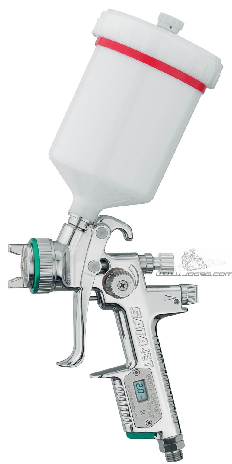

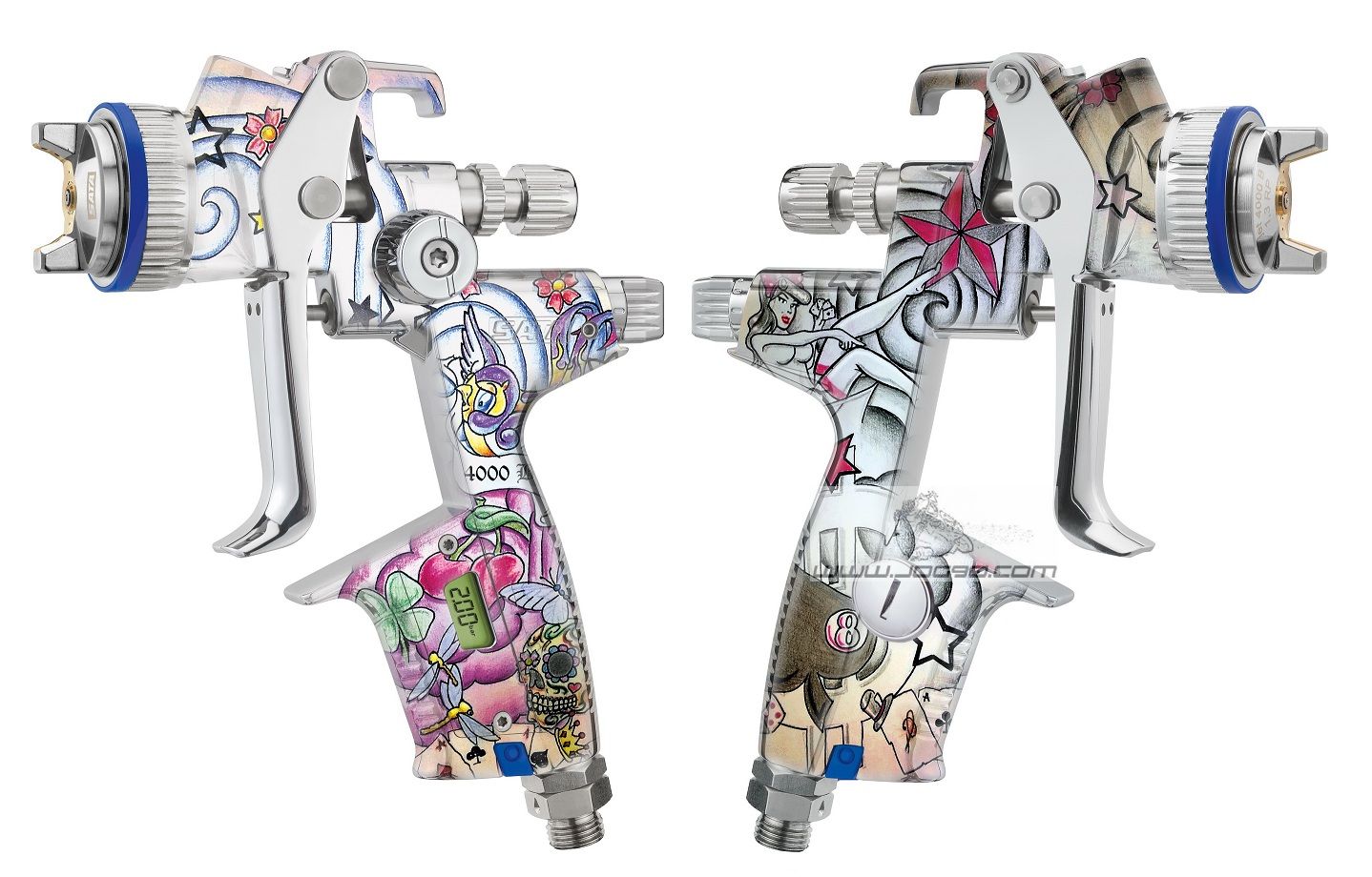

而国内汽车翻新界用得最多的当然是萨特 jet2000-4000,3xxx-5xxx元,还有一系列特别版.........
难怪都用萨特不用岩田了.........
