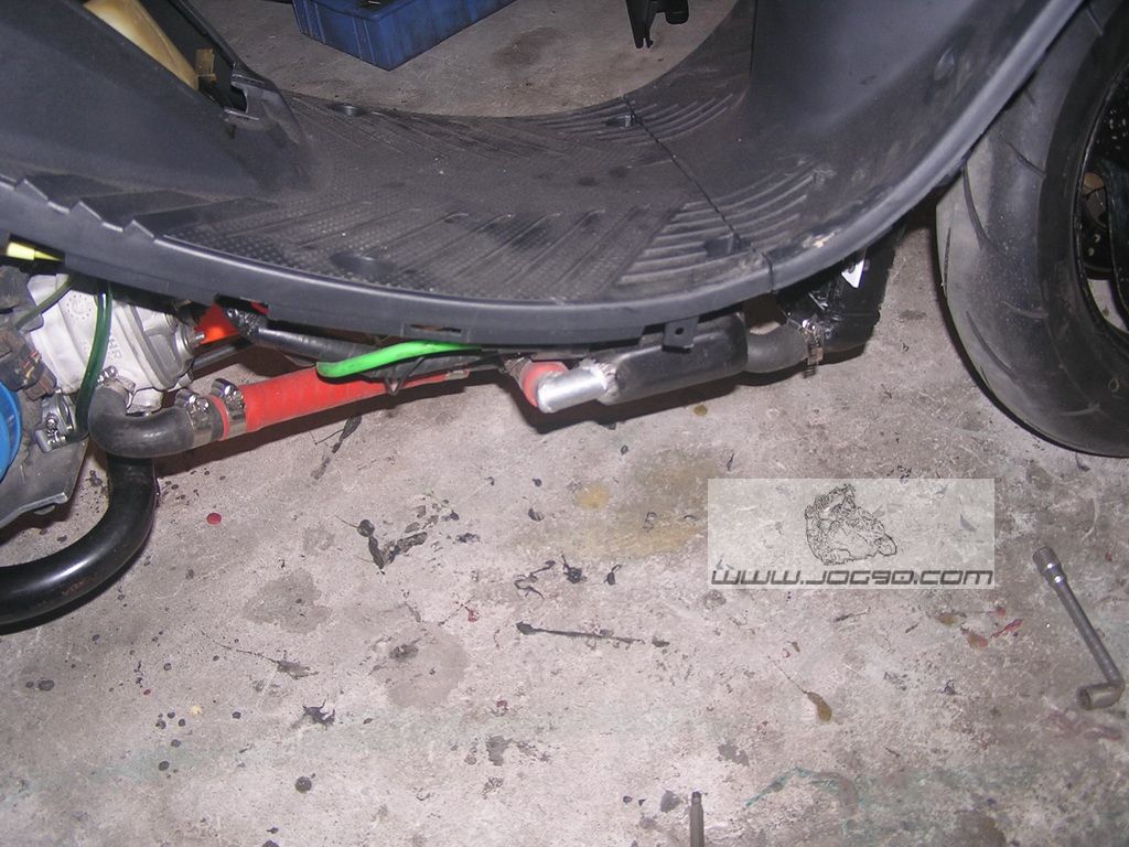

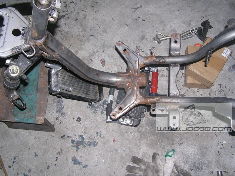

两个大鲨小水箱体积有限,经修改后安装在ZR车架上相当容易处理,还有大把空间,水泵直接装在水箱旁!

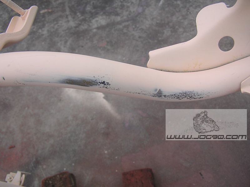

烧焊,制作水箱固定架.

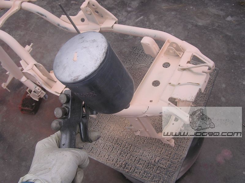

把车架灌满树脂,防腐和大幅加固车架!约是一瓶婴儿奶粉灌左右的用量.
喷上环氧底漆和反复打磨,直接平滑为主,因为白色车架很容易露底,所以底层必须相当平滑!

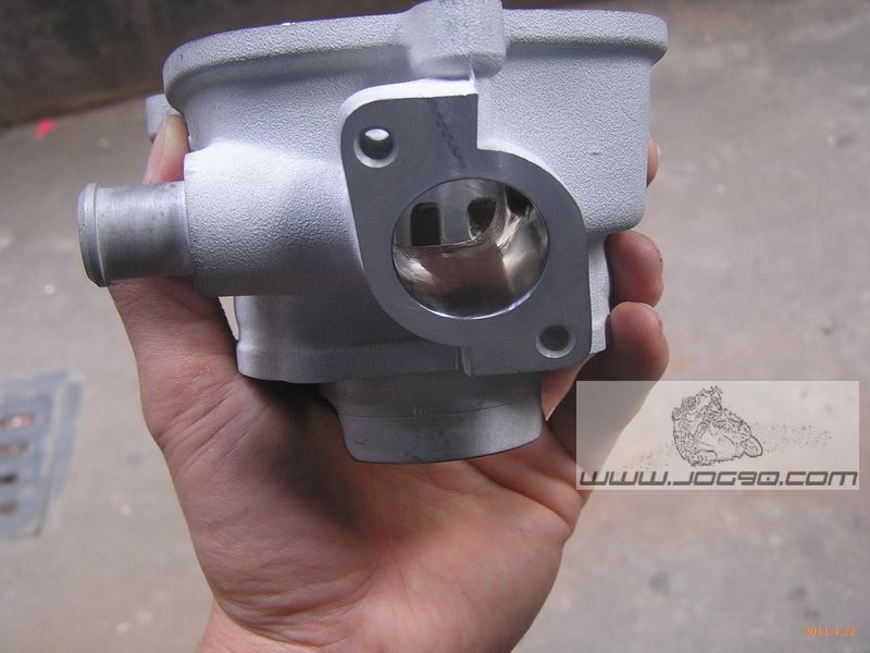

机头部分
用evo机头来改装,经打磨的气道进气更顺畅.轴承是ETN9/C4H
排气孔磨大到26MM并抛光,增强高转表现.
MALOSSI 47MM水冷双环缸
原装歧管加大内壁到22MM,表面用环氧树脂和碳纤混合布加固
MHR单片式进气片经加工由两开变成四开.
MALOSSI PHBG21 化油器,好处是能安装空滤和冷车启动一触即发,综合性能相当好
传动用自家搭配之50C用大传动组,由FRC珠盘和JOG333研制的123MM开闭盘配一条MALOSSI 808MM长皮带组成.
电器部分没改上赛车电球,大大限制了性能表现.因考虑晚上使用较多和难以接受赛车电球的快速反应导致难以驾驭,车主经试车后最终放弃.
水路相当容易,完全没难度,47双环缸用,散热足够,况且这个缸可承受 130度之高温.

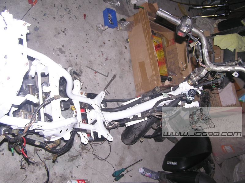

装上全车线

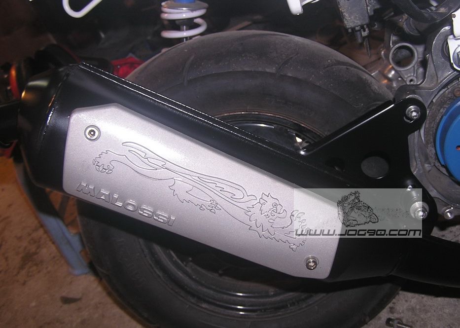

malossi 街管.
