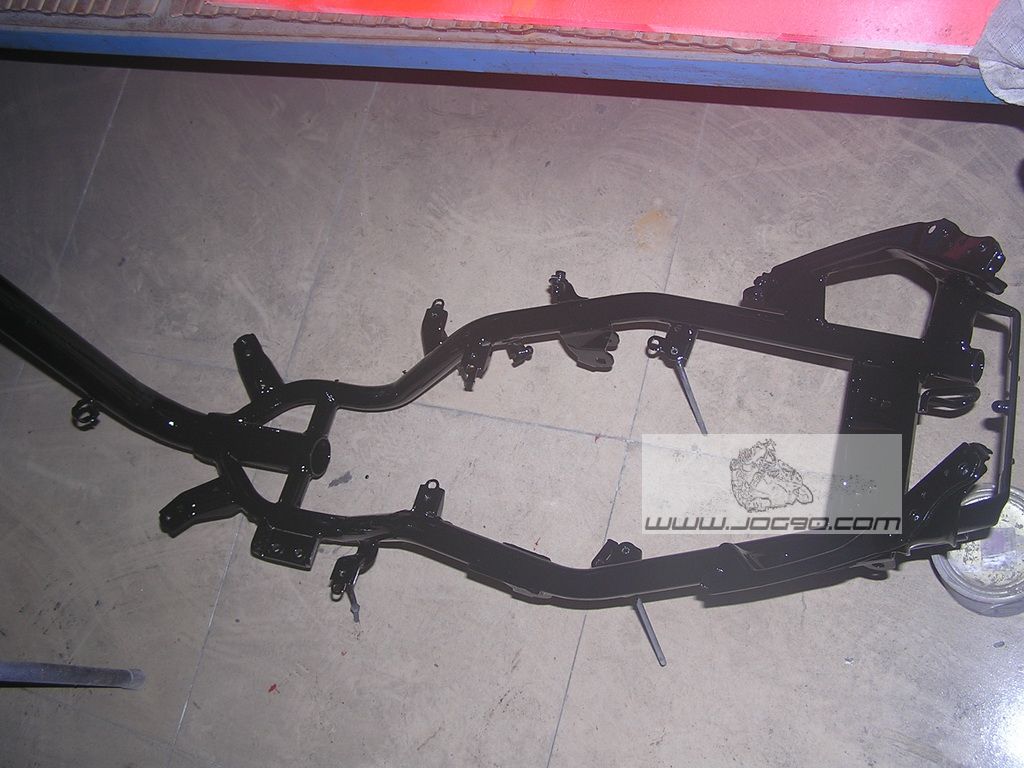

04年JOG小改,主要用作起头,全组54缸,100条曲轴和PE30化油器,28MM街管,电球,这套配置已经相当成熟,气缸和活塞跟以往的有些不同.
以下内容只有回复后才可以浏览

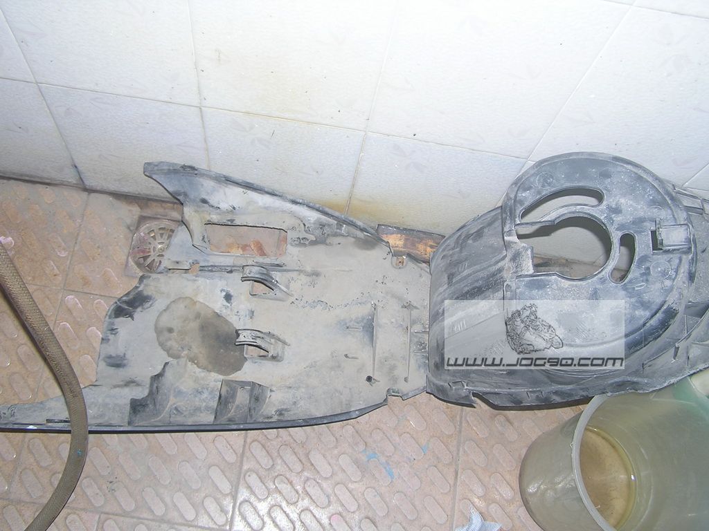

拆壳
拆剩车架
主线
车架内防腐
喷环氧底漆防腐和加强油漆间的附着力
喷面漆
喷清漆
清洗底壳再重新装车
EVO配件太多,没地方安置,先装好车架部分和底壳等等

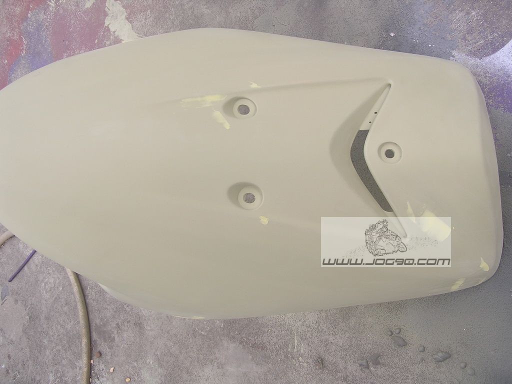

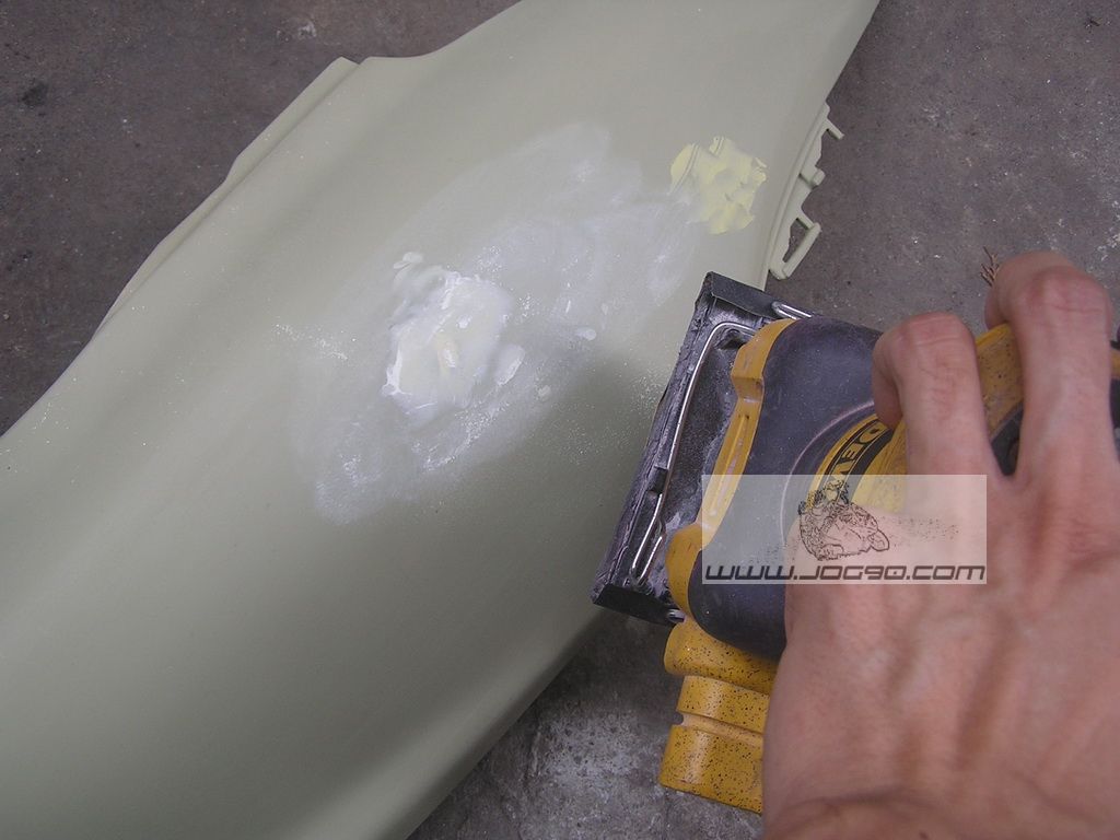

外壳翻新,修修补补少不了,喷厚膜中涂底漆可修补小孔花痕等,省下很多修补工序,原子灰就适合修补大面积.
修补完成后就喷面漆,主色是瑰玖红,但喷完之后略显单调,所以喷光漆之前多喷了一层1K的幻彩珍珠紫,增加耀眼度,见下图
