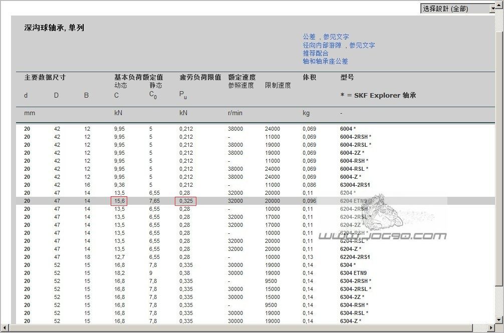

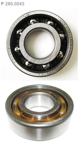

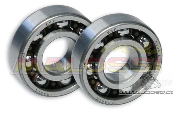

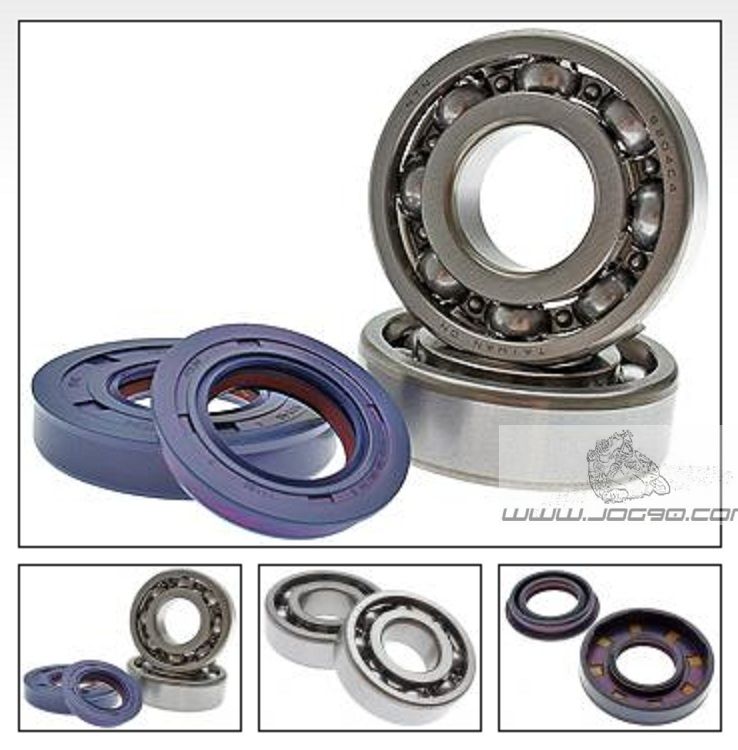

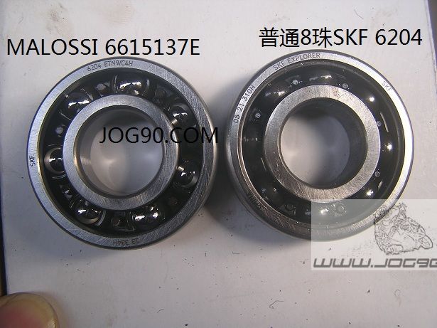

发表于 2013-2-23 20:10:02 | 显示全部楼层
由于曲轴轴承不像前后轮轴承那样经常受撞击,寿命都比前后轮轴承和吊轴轴承要长.
但功率超大的机器例外,如MALOSSI 87C和POLINI 94C那套动力组,马力都达30匹,这样就对轴承有很高要求.
POLINI的赛车轴承是法国制 SKF 6204 TN9/C4
另一套连油封的轴承是台湾制NTN 6204C4.
MALOSSI的赛车轴承有两种,一是SKF 6204 ETN9 C3H , 另一个是SKF 6204 ETN9 C4H.产地有法国和保加利亚两种.现在买到的都是保加利亚版,比法国产的要便宜.
对skf轴承有了解的朋友都知道skf新性能等级轴承skf Exploter.
各轴承大厂为了表现自己高超的加工技艺和热处理能力,都会特别推出尺寸一样但更耐用和强度更高的高端轴承,如NTN有TMB,SKF有ETN9等等.
MALOSSI所用的 SKF6204 ETN9/C4比普通的6204有很大区别.
采用 snap-type 材质为 PA66 塑胶和 玻璃纤维強化保持架(胶骨架),磨擦声音更小,即使保持架损坏时,掉在机器里也不会造成严重磨损,尤其适合于齿轮部分,这是这种骨架设计的最主要原因.
由普通6204的8个滚珠变成7个更大的滚珠,能承受更大负荷,寿命更长更可靠.所以同是胶骨架,但7珠的ETN9也要比8珠的TN9更高一个层次.

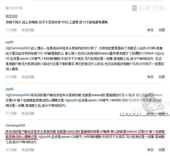

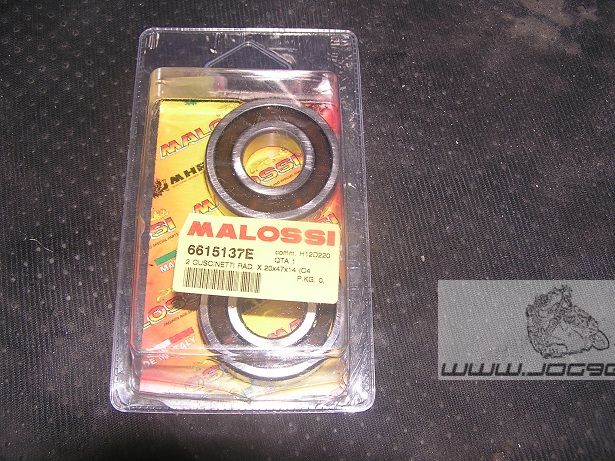

发表于 2013-2-24 00:38:23 | 显示全部楼层
另外网络上有些人根本就是不懂装懂,很明显就是没买过malossi轴承,如果我卖的malossi是假的,绝对当众可以生吞轴承!
malossi轴承绝对没打上malossi标志,官网有图可作证明.

发表于 2013-2-26 15:04:29 | 显示全部楼层
malossi自己是肯定不会做轴承的,斯凯孚也不会因为这么一点点的OEM单去改钢印……
