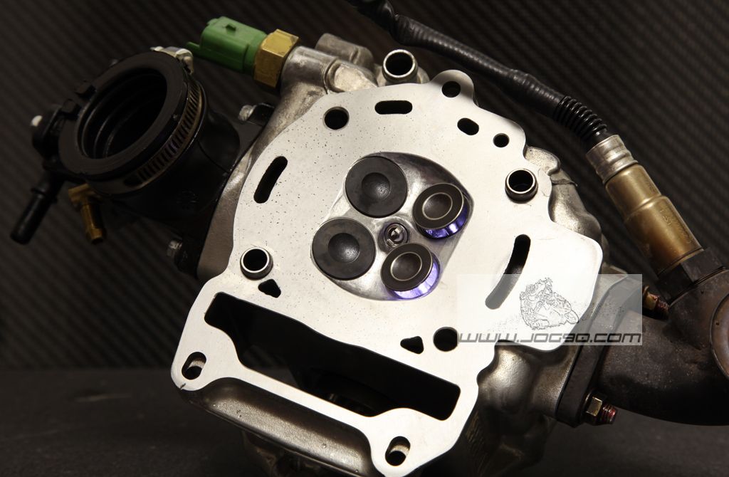

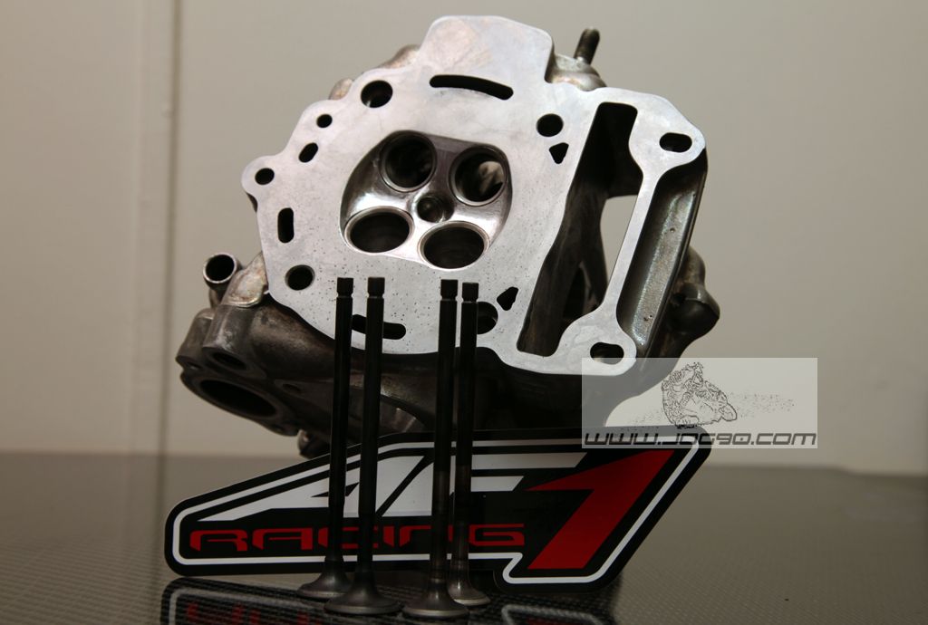

[原创]比亚乔4v缸头美图欣赏

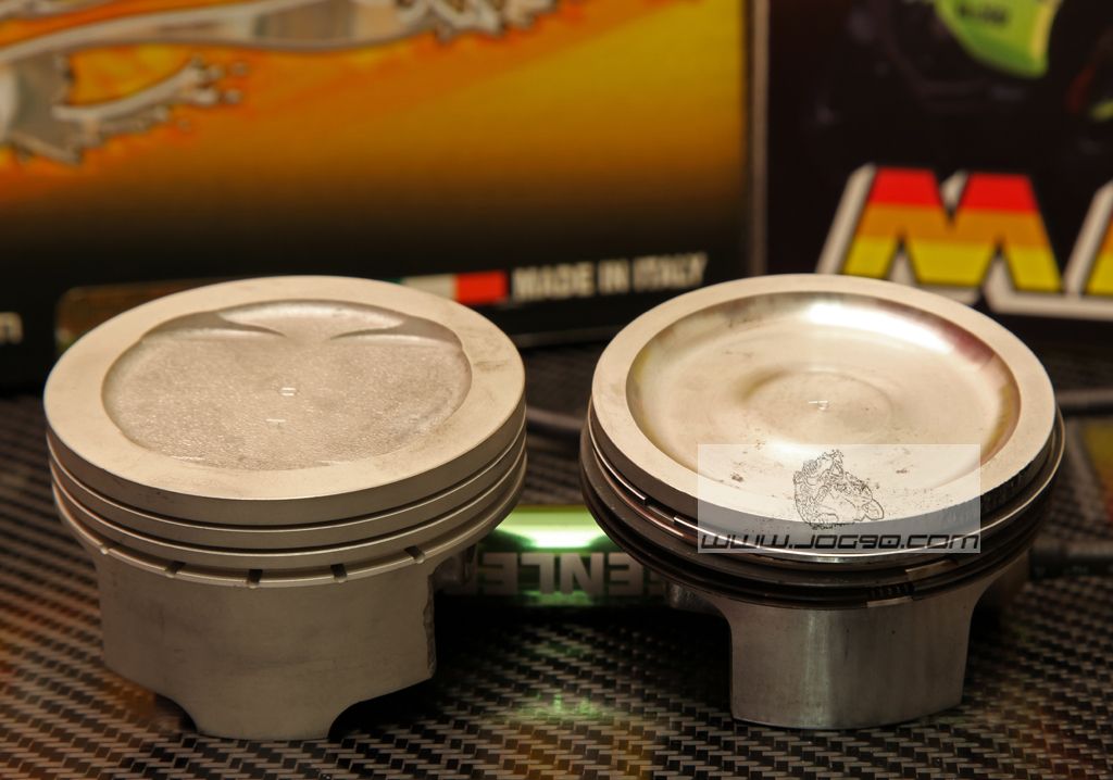

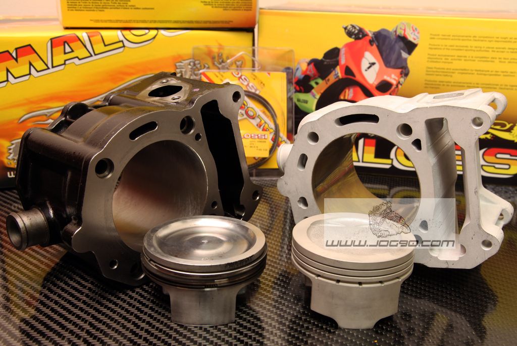

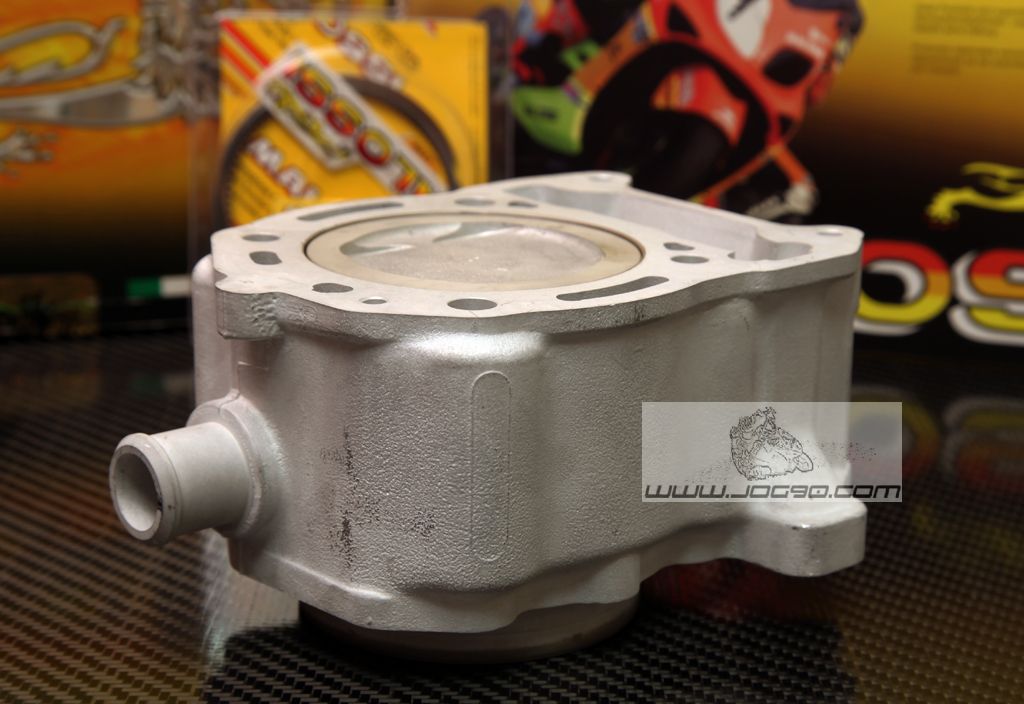

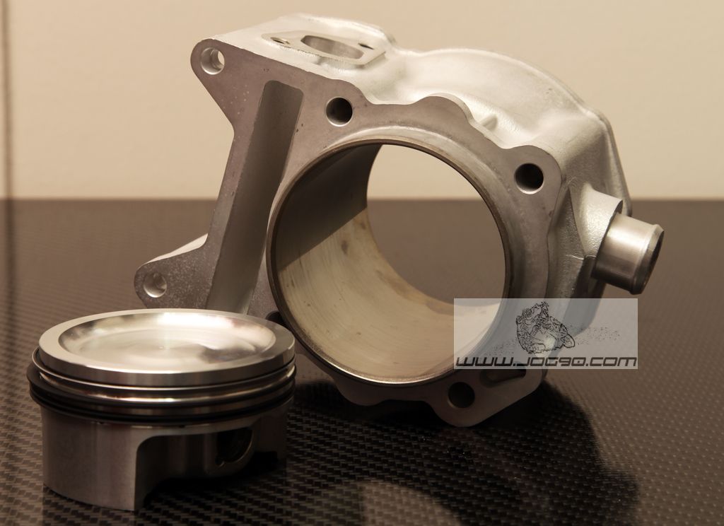

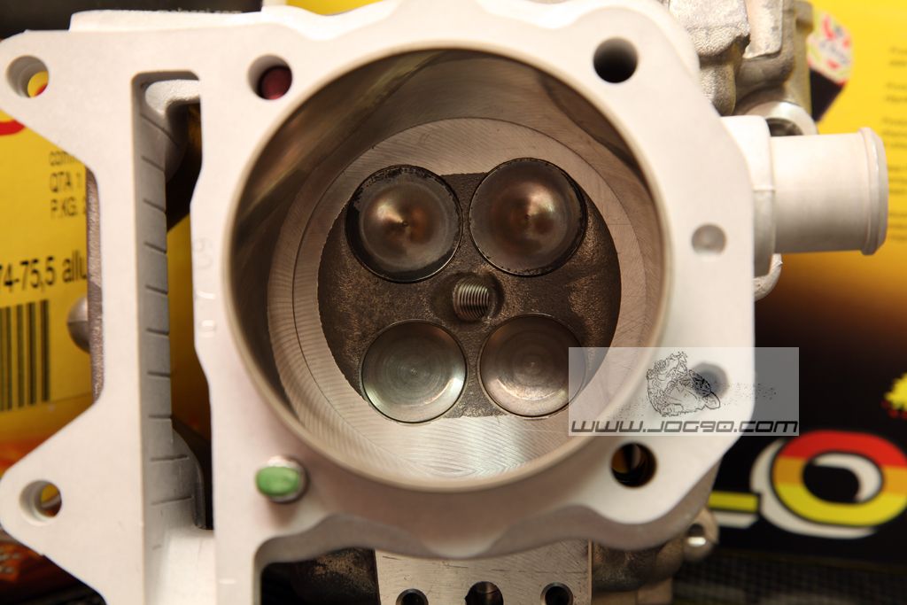

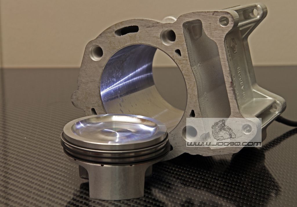

发表于 2012-11-3 08:30:50 | 显示全部楼层

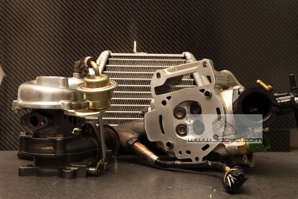

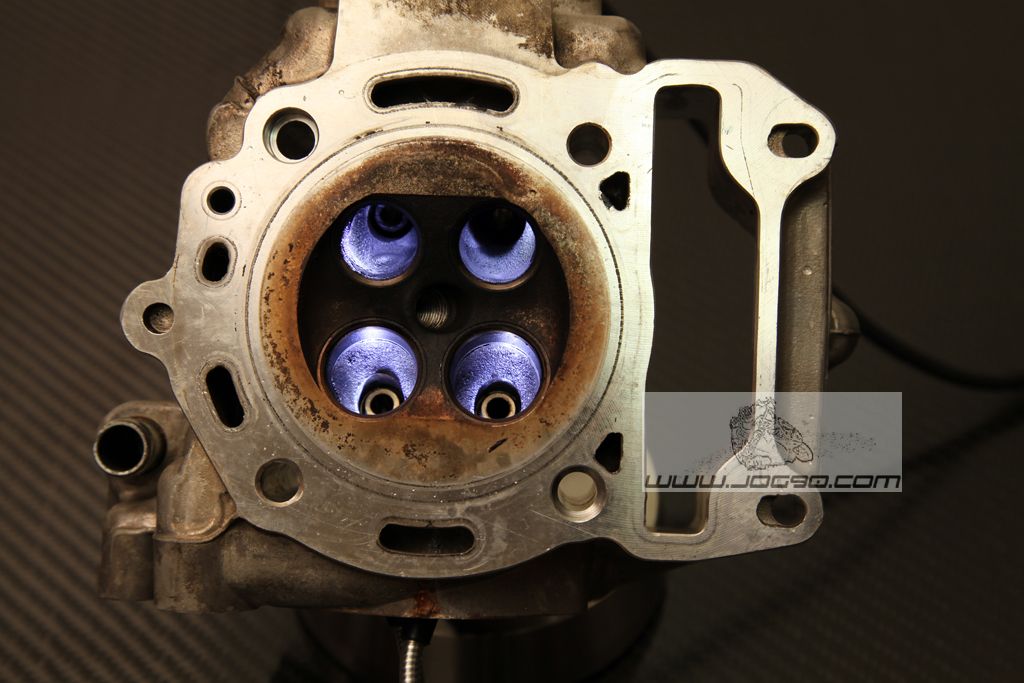

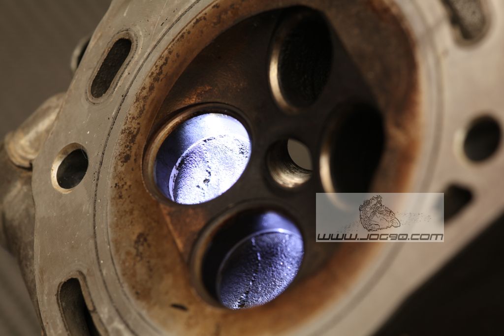

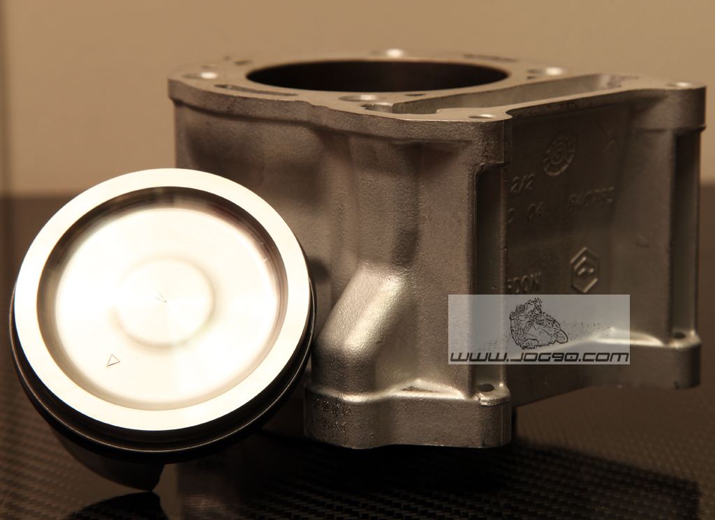

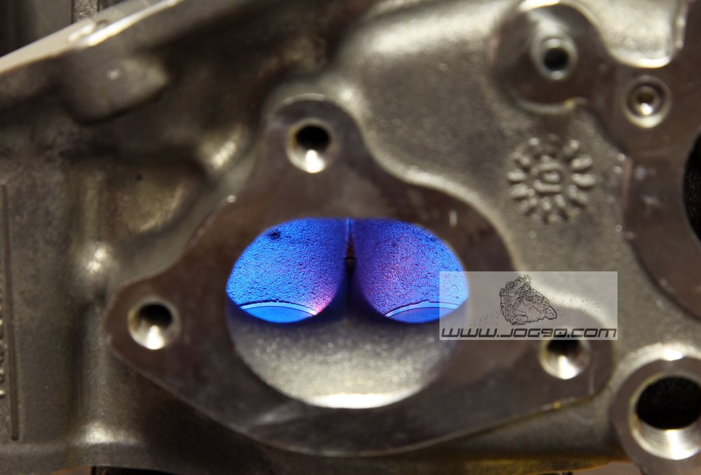

赞~~~~对了活塞旧的可以用???
3377
3377
发表于 2012-11-3 19:07:28 | 显示全部楼层
活塞只要裙部没什么磨损或者磨损很小就可以用,但是最好换新的活塞环,因为要重新磨合。检测一下新活塞环在这个缸里的开口间隙,15到30丝之间就OK。
3377
3377

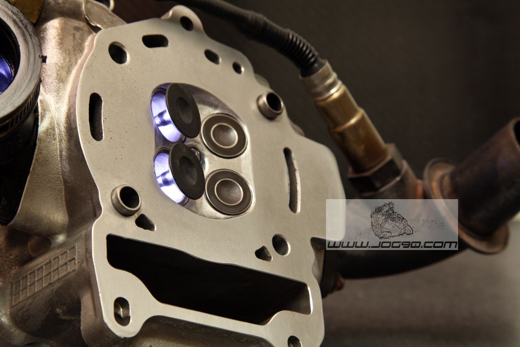

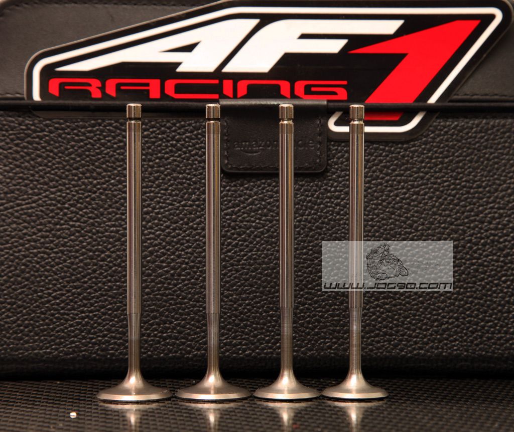

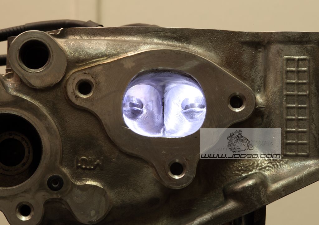

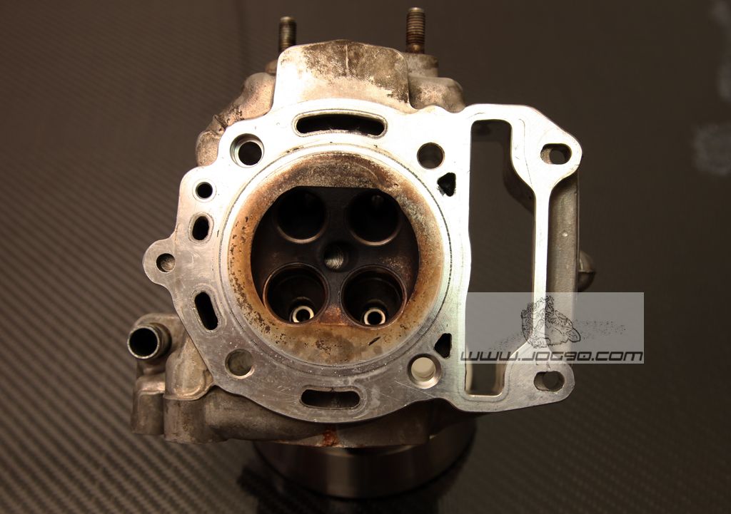

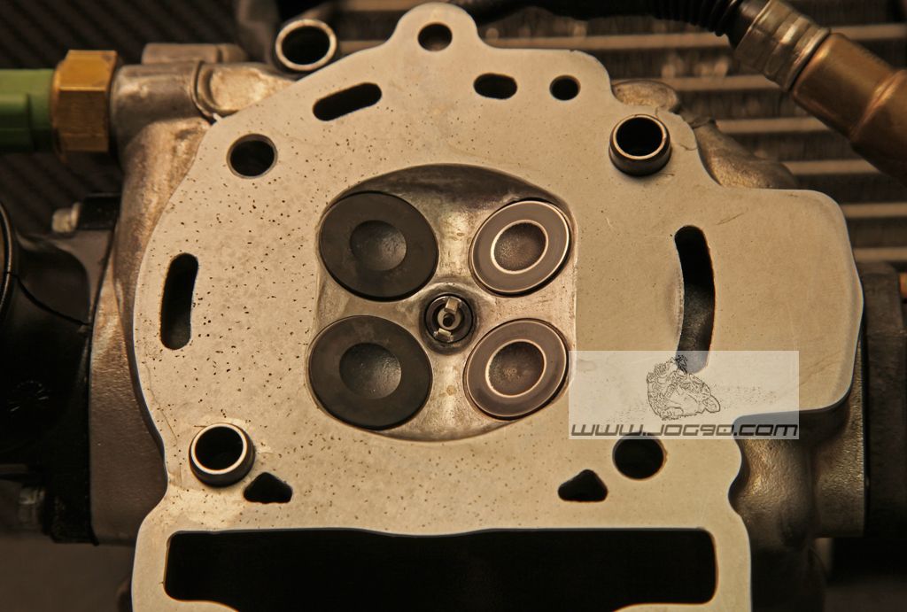

发表于 2012-11-3 19:10:51 | 显示全部楼层

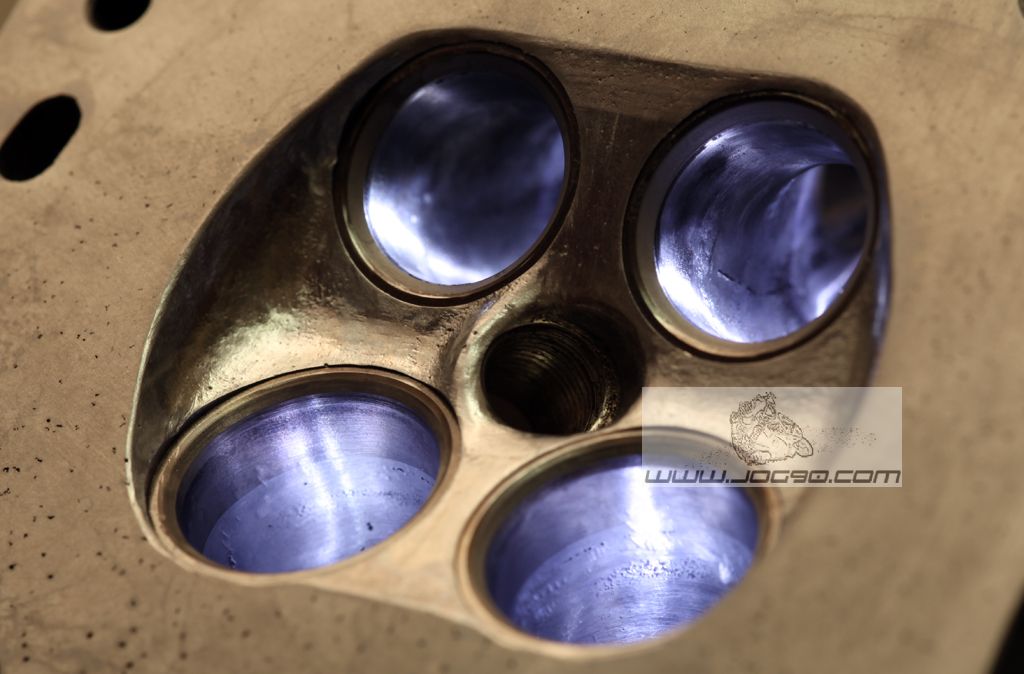

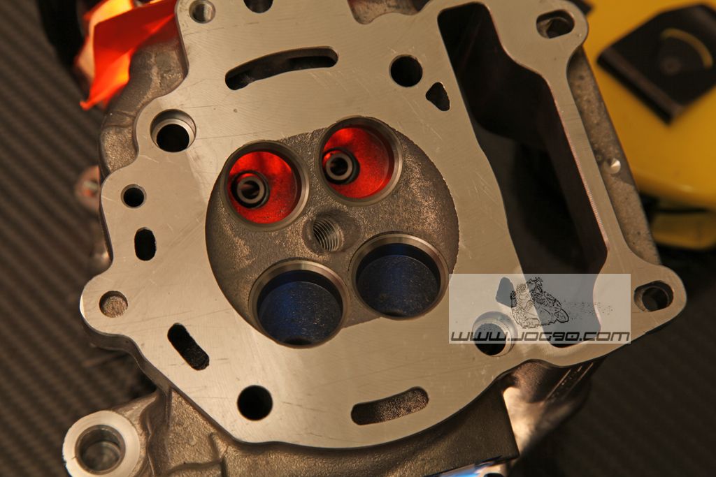

不知道malossi缸头是否有自己的摇臂?如果有,那么气门开启时间就更精确了,因为我们旧的摇臂一般多少有点磨损,换malossi缸头的话气门开闭时间还不是很准确,如果有的话,那么升级malossi缸头就更完美了,图的就是各项参数的优化与精确啊。
 楼主| 发表于 2012-11-3 21:41:09 | 显示全部楼层
malossi没有摇臂轴。可以买比亚乔全新的,问题是一对全新的价格不菲,2500左右。
3377
3377
发表于 2012-11-3 22:57:35 | 显示全部楼层

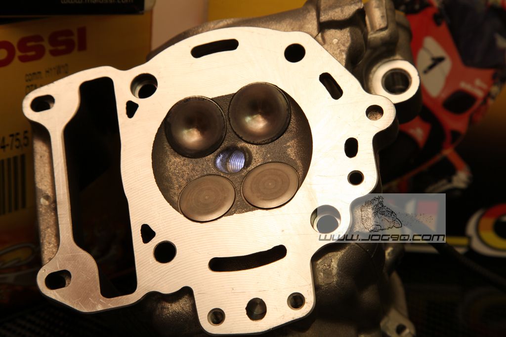

发表于 2013-4-4 23:42:57 | 显示全部楼层
凹顶活塞?
