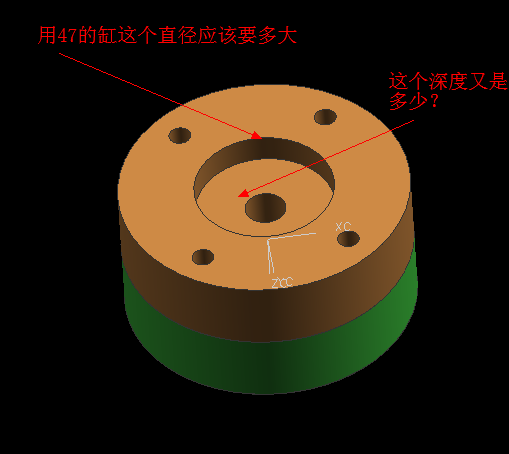

有朋友做过水冷缸头吗?用铝来做可以吗?

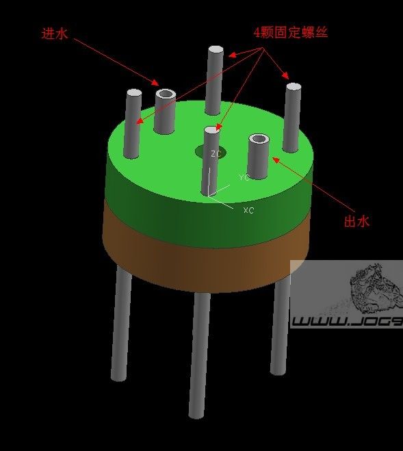

燃烧室形状是考虑到压缩气体燃烧状况后设计出来的,不是挖空一个圆柱形就可以的 另外小弟认为出水口应置于下方,可以使水流充分流动带走热量

出水口应置于下方的话,里面会不会有空气?就是说水不能完全泡着缸头

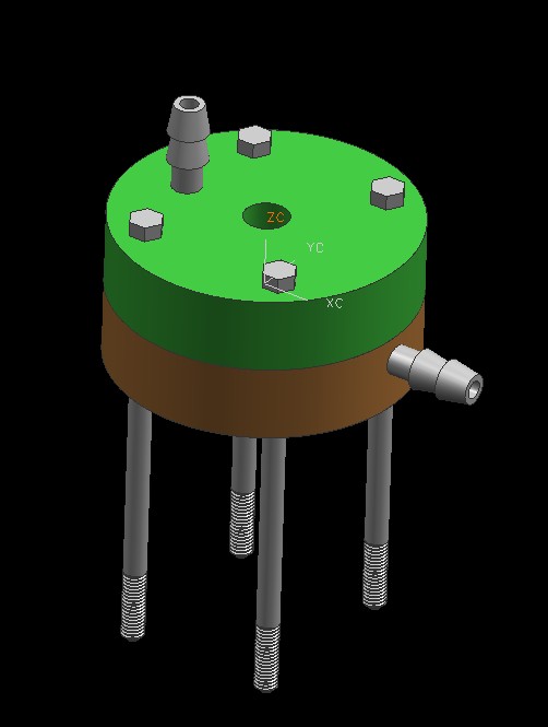

 楼主| 发表于 2012-4-28 13:21:33 | 显示全部楼层
出水口应置改了,就是缸头部分不知道怎么做,请高手解答~~~~~

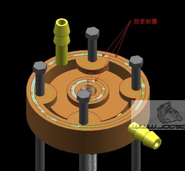

发表于 2012-4-29 07:56:08 | 显示全部楼层
水冷杠头要单独用电动水泵?麻烦啊.........上下的密封液很麻烦,要两道O型圈吧?

 楼主| 发表于 2012-4-29 08:21:12 | 显示全部楼层
我也在想中缸位置不吹风行不行
密封不是问题装密封圈就可以了
有没有人告诉我燃烧室的形状和深度
