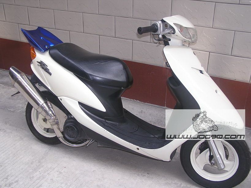

大师您好!我的车用的是图片点击可在新窗口打开查看这种点火器,前几天问过您关于熄火线问题。已经改正用断开黑白线来熄火!骑了几天一切正常,今天突然熄不了火,检查后发现,断开黑白线车子仍然着火,但是加不上速,突突!我又改用断开绿白线熄火!骑行正常,但是空加油时感觉高速还是有断火的感觉,请问大师是不是我的点火器坏掉了!

谢谢大师帮忙分析,应该不是线头松动!线圈,点火器,车架,高压包,熄火开关全部采用直接对接,没有多余线头(点火部分)也没有用插头,所以应该不是线路松动问题!现在骑行正常!以后坏了就用大师的点火器!
