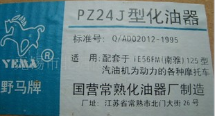

这化油器我不知要怎么调了老是调不好,油面调了好多次,都是慢慢一点点调,还会出现出杯底的泄油管射油,然后我读了那个泄油管,它就从泄油孔和透气管里直接喷出来,针阀也换过橡胶的,都不行,唯一一次不漏油了,然后调低一格油针后,又喷油了,再上升一格就不喷,但是开起来的话,25时速内行驶突突的,维持这个速度开久了会好像加不上油,想死火,过了30时速后就正常一点

说是PZ24,回来我一量,,,,26.7左右

应试量最窄处,既然是垃圾应该扔了算.

我量进气口内径

要量进气口内径接近吊桶处那个位置,这种化油器应该是仿RX125的.

漏油就是油面过高所至,问题或出自三角针@针座,如果油箱到化油器之间有开关,可以半开减小压力试试.
