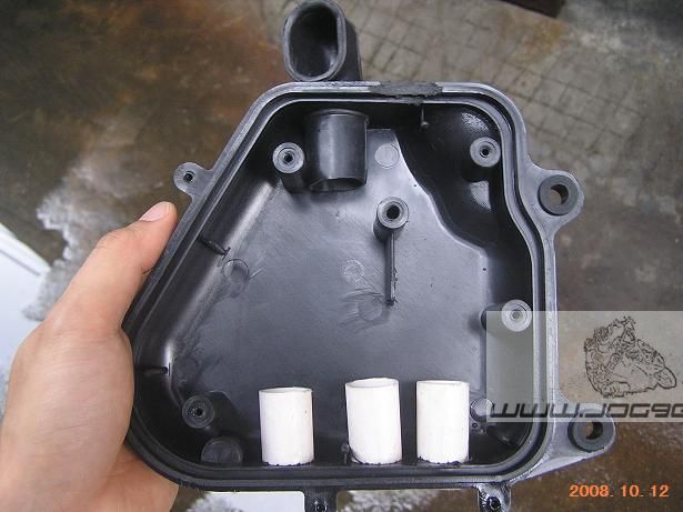

发表于 2012-2-16 22:53:25 | 显示全部楼层
要打洞,在空滤底部插三支直径20mmx40mm长的管。主喷用100-105号。

发表于 2012-2-19 09:37:44 | 显示全部楼层
一般加二到三孔,如果用电球的话,我用加7个孔以上。

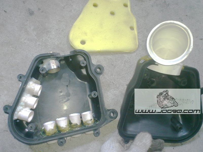

发表于 2012-2-20 10:02:05 | 显示全部楼层
试过装一个malossi21化油器,装55mm弯头,9个进气管,可以上到90号主喷
后来又帮车友调校了一个malossi19的化油器,降级用了85号,8个进气孔,反应也很快。
