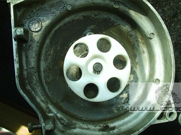

这个应该有三个拨爪的,拨爪装在磁钢上面,水泵装好后拨爪就插进那白色盘的三个孔里面了

嗯  今天看到那三颗带胶套的螺丝了,固定磁电机的风扇固定螺丝就行
