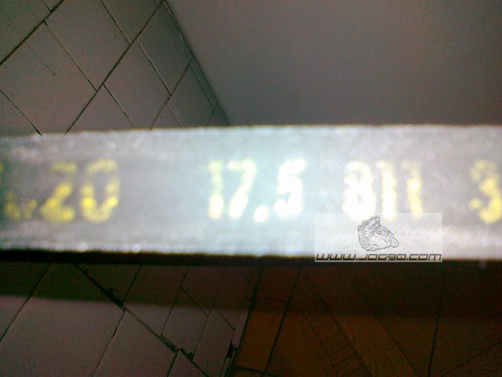

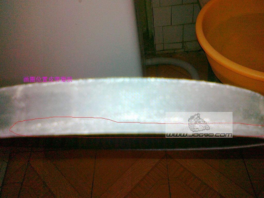

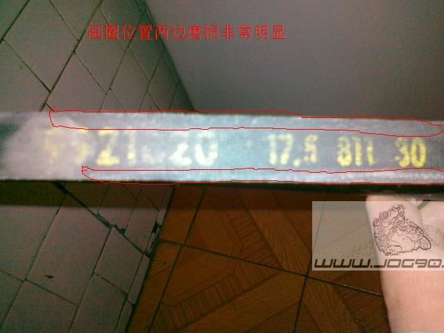

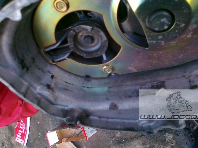

JOG90加大传动组,TOP811皮带除了磨上下边盖外,高速前盘吃满时皮带会高出前盘外缘约半厘米,具体高出多少无法测量,这样的后果就是长时间高速依然有可能断皮带,注意是高速可能断皮带,皮带在高速时前盘吃满高出前盘外缘时已经磨到前盘的传动边盖!!!我今天拆下来一看都吓了我一跳!!用TOP811的朋友注意一下了,建议换短一点的皮带。明天补图,图在手机里! 20111224240.jpg
鄙人挫见: TOP811皮带过长,不适合用加大传动组,应换短一点皮带,至于短多少,788或799皮带可能会合适,目前我用的788皮带,没有擦到前盘。 再就是过长的811皮带在高速回油或急加油时皮带跳动的辐度很大,还有一点就是不仅仅是上下跳动,左右也会有一定的横向移动,但是辐度不会很多,估计在5mm之内。 加大传动组全段的加速是无用质疑的,只是对于JOG90改54缸,拉330曲轴,传动的配置还要好好研究和深化一下。到目前为止,我的传动依然没有达到我想要的效果。而且怎么去搭配实在太花精力和财力。

珠盘是大师你那改装的珠盘,大家仔细看前盘启动边盖位置已经有很多的皮带屑,珠盘外缘离传动边盖的距离至少有5mm,那么皮带已经远远超出珠盘外缘5mm了,自然就磨皮带,要是高速断裂应是相当危险。。。。

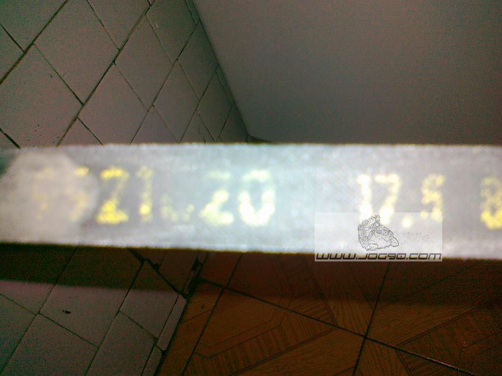

图片不是很清晰,因为满油高速跑只跑了几十秒钟,皮带就已经磨成这个样子了,如果长时间高速,皮带极有可能断裂。

那就用788皮带吧,高速就不会跑那么外了.
