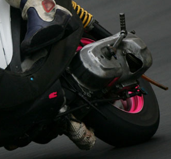

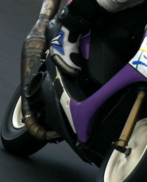

排气都包了啥布?哪种布?有啥作用?
218
34030
发表于 2011-12-18 00:25:04 | 显示全部楼层
汽车芭蕉头用的那种·应该是什么玻璃纤维布之类
13595
发表于 2011-12-18 00:27:33 | 显示全部楼层
石棉布 隔热..............
45
8832
8832
发表于 2011-12-18 22:19:18 | 显示全部楼层
石棉布,给排气头段保温,加快高温气体排出速度。
发表于 2011-12-20 22:09:13 | 显示全部楼层
隔热布只适合水冷车和冬天用,图中的都是 11月16-22号大赛车期间的相片.
