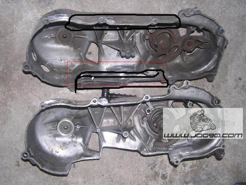

我的jog90改54缸,传动原装,1000大弹,不知事不是皮带拍边盖,35-50时速噼里啪啦响,然后我把边盖上下都割了还响,割了很多,割到夹盘边了,借用大师的图

发表于 2011-11-25 15:19:14 | 显示全部楼层
假如没加大传动或者是皮带,就不可能是皮带拍打边盖的声音!~

 楼主| 发表于 2011-11-25 16:12:56 | 显示全部楼层
呢是什么呢?

 楼主| 发表于 2011-11-25 16:13:51 | 显示全部楼层
皮带是三星797的,圈的地方是割了

127
13876
发表于 2011-11-25 20:01:28 | 显示全部楼层
打箱盖里面可以看到摩擦痕迹的。

 楼主| 发表于 2011-11-25 21:59:58 | 显示全部楼层
旧市头有啊,,帮我解决下为啥会这样响,怠速不会响的,我割到这范围了,看不到拍痕,就是35-50会响

发表于 2011-11-26 00:33:21 | 显示全部楼层
启动机器后,拆下传动盖看看,就能发现问题.
