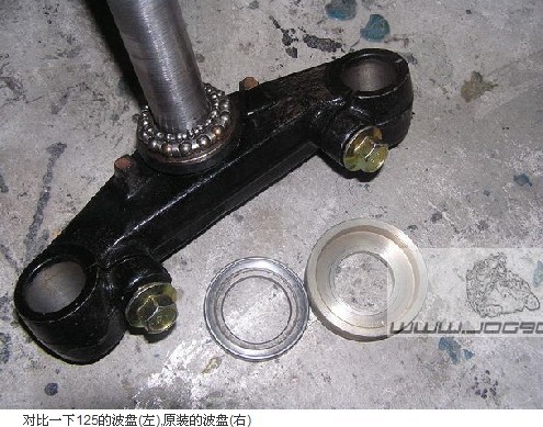

①想问问大师,改30叉芯,波盘和三星、前叉避震是不是用迅鹰或者劲战的?!还是其他车型的?!
②原来的JOG50轮圈还能不能用,需不需要换?!
还有个问题是,福喜的原装三星柱适合ZR装的吗?!需不需要改动,还是直接可以装!?
迅鹰、劲战的刹车盘和ZR的一样吗?三个固定孔是不是距离一样的?
请大师解答一下!懂的车友也可以发表解答~谢谢!

用的是劲战的 原来的JOG50轮圈不知道还能不能用 闻说福喜的原装三星柱适合ZR装,jog50原装铃不需要改动,但要加戒指 迅鹰、劲战的刹车盘和ZR的一样吗?三个固定孔是不是距离一样的?这个不知道

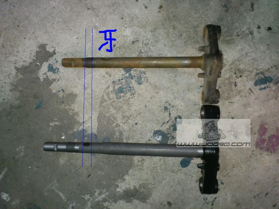

对于30mm三星来说,新手有些难,用迅鹰三星的话,要加工,先车小管芯,上波盘的牙不对,补上焊后上车床车出相应位置的牙,然后切短顶部,也要开锁孔等等,工序多. 轮用原装的没问题,轮和刹车盘,前叉和卡钳码要配套好才可以,轮套也要自己车制的.

福喜的原装三星柱适合ZR装,改动很少,切短顶部,开锁孔,很容易解决

大师,你改的时候是不是作了你说的工序?!
“对于30mm三星来说,新手有些难,用迅鹰三星的话,要加工,先车小管芯,上波盘的牙不对,补上焊后上车床车出相应位置的牙,然后切短顶部,也要开锁孔等等,工序多”
真是不一般的繁琐哦!
发表于 2011-11-23 21:49:43 | 显示全部楼层
听着复杂而已,其实你根本不用管这么多。拿着迅鹰三星和jog的原装三星到开车床的师傅那,对他说,请把这个迅鹰三星按照jog的三星的顶部尺寸加工下。把2个三星都给他,他知道怎么做的,具体的尺寸、工艺他会替你决定的。
