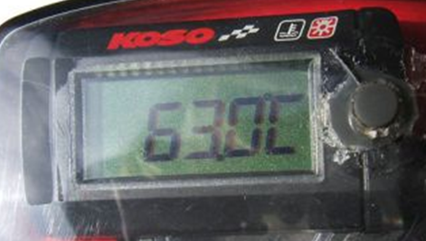

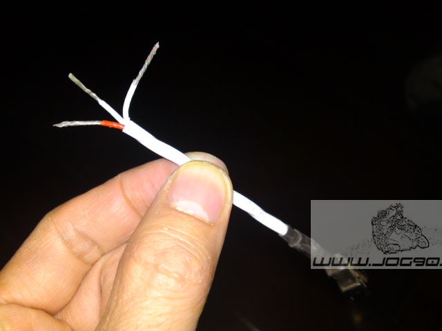

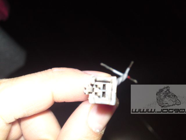

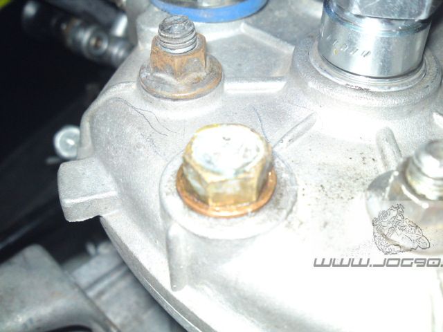

白色两条接温感器.红色接电池,KOSO带背光的水温表应该还有一条黑色线(接地线).
图3太朦胧,基本看不清楚.原配是带线的,如果断了就麻烦.
