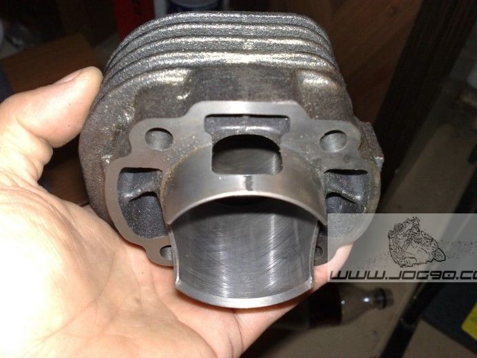

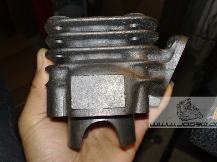

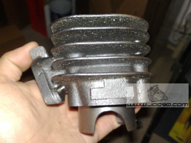

发表于 2009-4-18 00:43:11 | 显示全部楼层

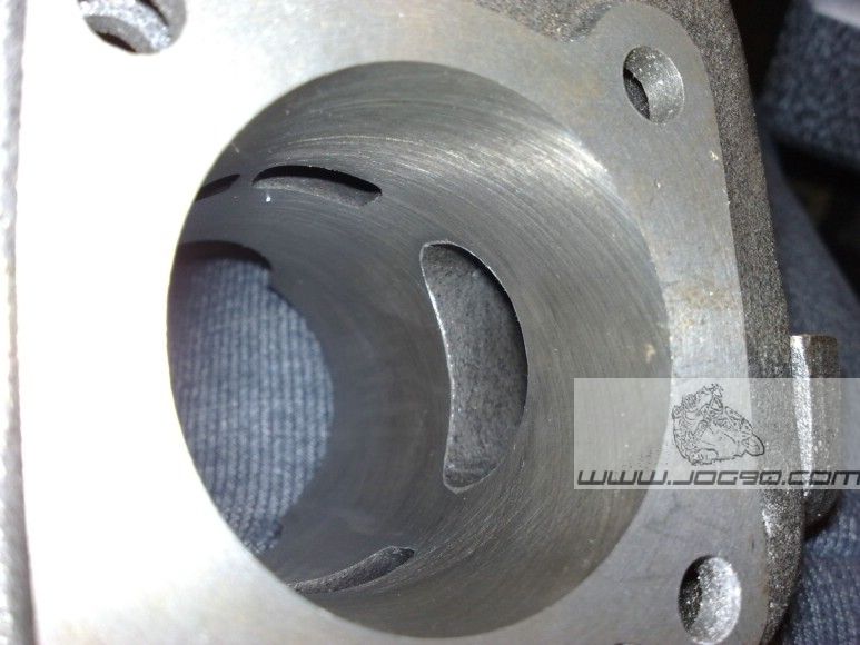

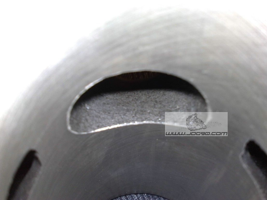

没用过这种,从图中可见,这缸的进气孔没有做导角,很伤活塞环,而ncy的全部磨得很光滑
佳模的活塞很好。
