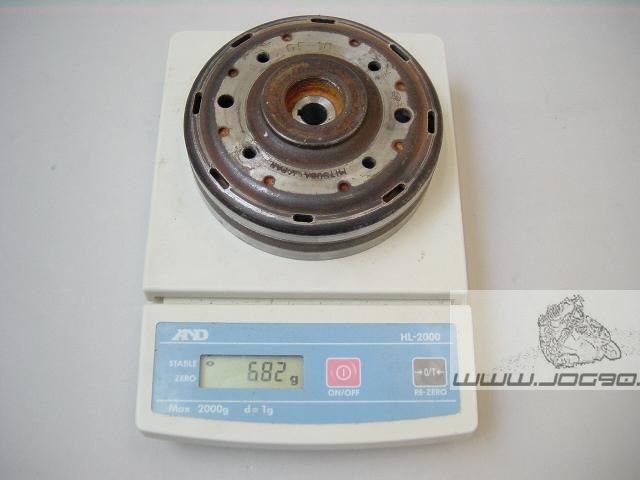

由于本人所在地是农村,所以找不到34,就算找到人家也不叫拆开看呀。。我总觉得我车磁电机改过,,,稍后上图,,哪位仁哥发几张原装转子定子图片,还有原装点火,,。。我车34一开始走外圈,我用雪碧瓶子铝的垫里,箱体加热,垫上一圈慢慢砸入轴承。凑合这样用,。。。。凉车不着没火,开钥匙等5分一点就有。热车,电起总是要着却又启动不了。脚踹感觉缸压很大《相对50来说》会弹脚,有时又反转,,,。闹心呀。。。。点火器高压包线在中间上边。估计不是原装。。。《磁电机外面有GF-10,mitsuba japan字样》

十有八九是点火器的问题.换一个试试吧

倒转就是点火时间过早,点火器不对。
