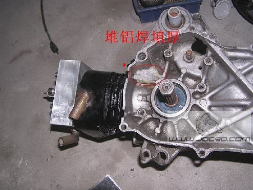

问问大师和师傅们,请看图1红色圈圈处,2冲车汽缸一般都要进行气道的打磨抛光和加宽;进气孔和扫气口、排气口各应该加宽多少为好,这是根据什么来预算出这个数据的呢?这有没有一个最大或最小的加宽限度?

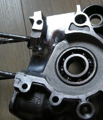

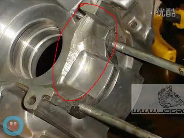

图2圈圈处,在大师书中也讲解了箱体铣出一条气道直接对着汽缸进气孔的做法,这个做法是不是参照JOG EVO上面原有的凹槽呢?有些铣之前要在背面堆铝焊加厚,怕铣穿~有的却不需要,这个凹槽是铣下多少为底限?那EVO箱体原有凹槽的深度又是多少呢?

一般都是打磨光滑就可以,这2个气口加工难度大,还有排气口正对的那个·气口也不好加工,排气口可以磨宽点点磨高点点···
直通气道··直接铣就可以,书本已经很明显了。图中那个堆铝是·改EVO进气·才堆·的

气孔我是没打磨,我打磨了箱体,箱体是稍微一磨就穿了。。。大箱体上要堆焊一个位置,小箱体上要堆焊2个位置。 也很像知道气缸打磨的数据,,还有打磨气缸气孔的工具哪里有买到。。。
