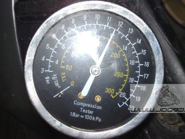

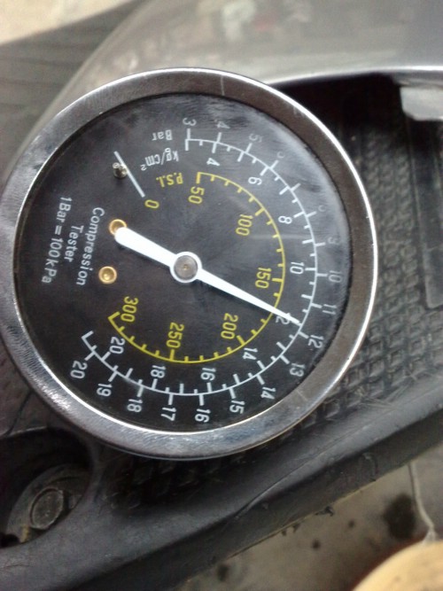

发表于 2009-4-11 20:33:24 | 显示全部楼层 |阅读模式

发表于 2009-4-11 20:54:52 | 显示全部楼层
挺高的压缩比!!接近12个BAR!
应该很不错的车!
发表于 2009-4-12 11:13:51 | 显示全部楼层
这么高你就不怕穿活塞?

 楼主| 发表于 2009-4-12 11:21:48 | 显示全部楼层
 但是这样车的低扭超够力,我现在还不敢拉高速,不知道要不要再降低一点咯

发表于 2009-4-12 13:01:12 | 显示全部楼层
想问问你用什么缸和活塞?
很久没用过表测压缩比,记得我以前玩过一架TZ50,是水冷6前速的小跑车,它的压缩比有12.5个BAR。
高压缩比温度较高,你车子跑远了会不会脚软?

 楼主| 发表于 2009-4-12 13:26:35 | 显示全部楼层
 我用的是NCY47缸,应该不会脚软吧,我现在都还没有感觉
发表于 2009-4-12 19:20:39 | 显示全部楼层
NCY缸我设在 12.3-12.5BAR.

 楼主| 发表于 2009-4-12 19:43:57 | 显示全部楼层
 你是用的是原配的活塞吗?这样会不会很容易发热
发表于 2009-4-13 00:30:21 | 显示全部楼层
是用原装活塞的,但我把点火选择了一个合适的位置,不容易出问题,发热大可以用改装用的大风扇,首选JOG90的大风扇,但边盖要换,实在大得多!
