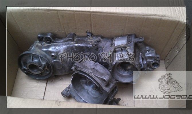

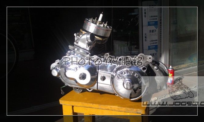

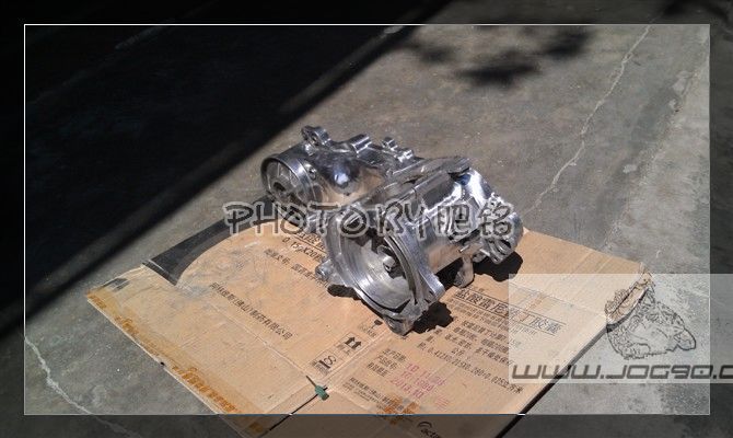

这个机器花了一个月的时间加工,安装。目前在调试中,但据初步试车效果很好,可以和改61的福喜不相伯仲, 而这个机器的中段加速还更猛一些。其余的要等磨合调试结束后再详细介绍 发动机成品.jpg

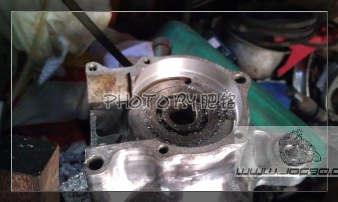

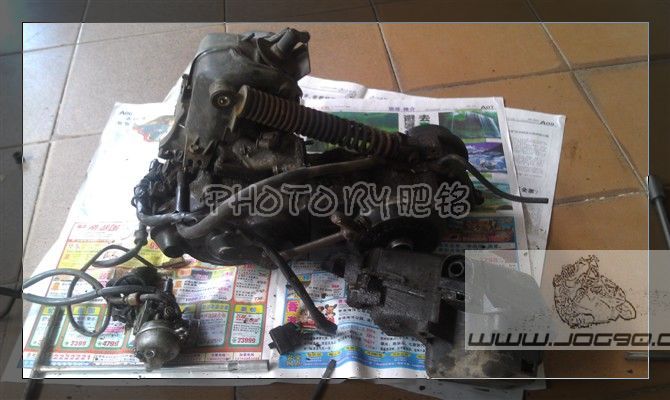

以下是华丽的分割线 —————————————————————————————————————————————————— 由于是一个人工作,很多安装的图片没办法拍照,请大家见谅。 首先是在废品站收了一个大轴发动机,然后是清理淤泥,油泥,清洗,抛光箱体。 这个过程花费了3~4天。 机器原貌.jpg

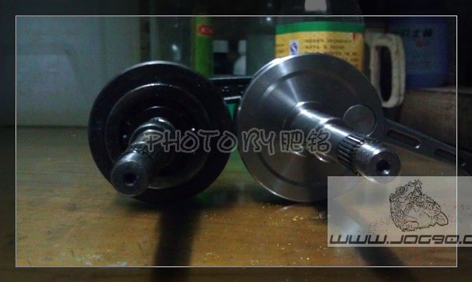

说笑而已,处理曲轴箱内部必须要用专用刀具或上铣床!因为曲轴箱内部的加工精度直接影响了曲轴运行的效率。 其各种原因麻烦参考各种初级入门的维修教材。 奉劝那些用手工搞箱体的人,不要为了改装而去改装,自己的车乱搞,最多是让人觉得你不尊重车子。 但如果有帮客人或朋友改车的所谓高手,请不要为了赚那两个钱而出卖了信任你的车友。 今天权限用完,明天继续。

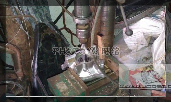

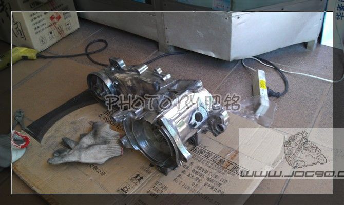

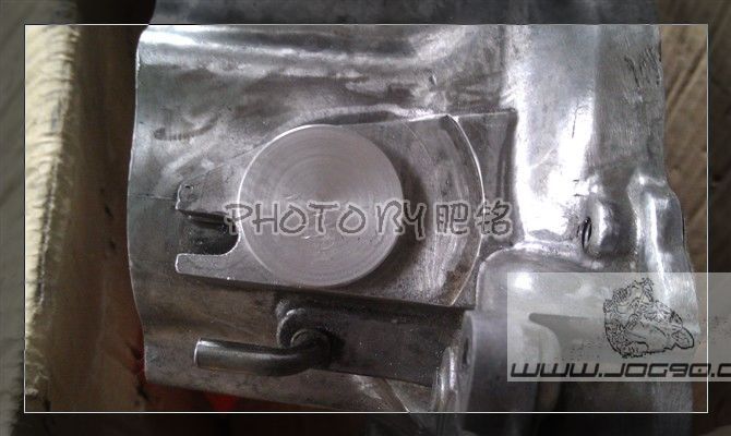

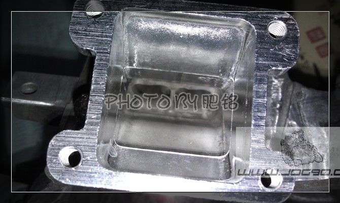

其实对各款两冲绵羊机器有拆解过的朋友都知道,DIO立缸机器的进气构造是最差的。 因此,一台改装DIO一味地追求强劲的低扭,往往出来的效果就是90以前非常暴力,但尾速很难有所提升。 就算改到全组54或以上缸径,中缸排量再大、气口再大,甚至移植了JOG用的MHR缸,也很难发挥应有的动力。 这就解释了为什么很多日本的48MM缸能轻松跑到120KM时速,而很多改战马54MM全套的连100都上步了。 其实隔壁论坛的几位高手,经常挂在嘴边的140,我不是有意说你,但玩过的车多了,有了一定程度经验的车友都不会在 那些帖子发表意见。因为国内能买到的件,来来去去也就是那么几种,试过了,大概就知道能去到什么水平。 牛就是牛,在吹也飞不起来。但也不排除人家的时外星变异飞天牛。 DIO我研究6年了,很多东西还是不清不楚的。入有说错,请高手指正。 特别隔壁有对岸来的同胞,更因该把你们过时的东西淘汰给咱吧。 下面是DIO的原装进气机构 进气口原貌.jpg

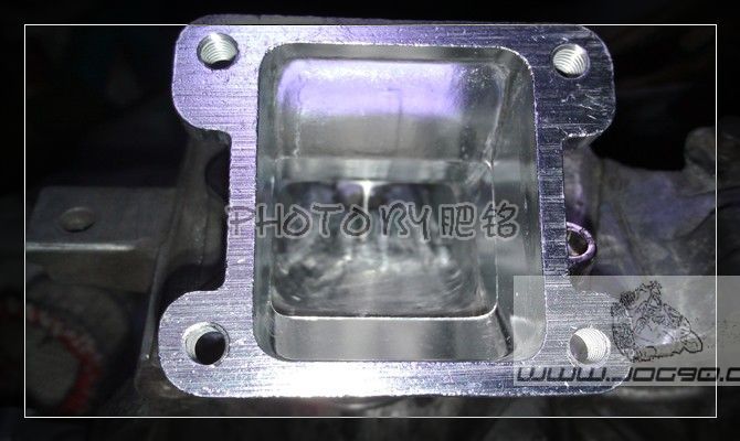

小弟不才,在偷窥了对岸的改装案例后,加上本人对机器的理解认为,t要把DIO从扭力型转变为转数型的首要条件,就是先要把这个位置进行改造。然后再到气缸的气口结构,传动,排气等调试。 而试车结果也证明了这点,这个机器的动力特性目前来看,是和JOG类似的,需要积累一定转数再弹射出去的起步方式,低速很难开。调试还在初级阶段。等出了效果,在·来总结分享一下。 谢谢大家。
