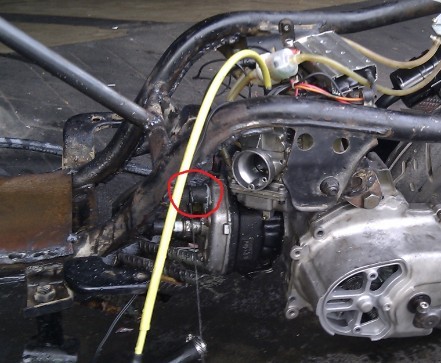

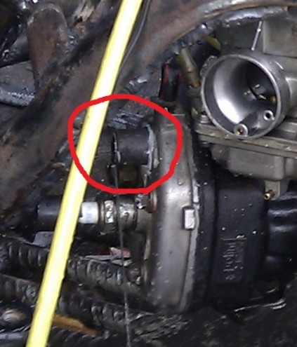

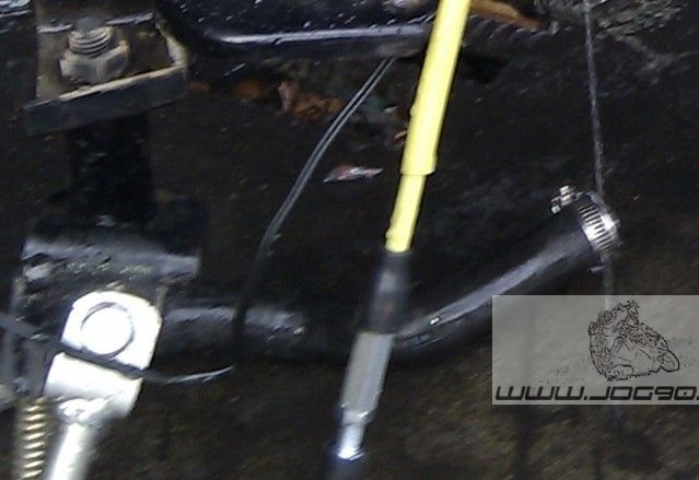

清晰点的 图已经上传了,我的水管已经预长佐。。。水管形状系Z型噶,,,有加不锈钢COOL噶了。。都系会跌出来。。哎哎

发表于 2011-8-19 00:50:23 | 显示全部楼层
你的水管应该短了,换条长点的.最好是Z型的,加个不锈钢水管夹,想掉都难.

发表于 2011-8-19 01:05:48 | 显示全部楼层
上个喉箍就的喇

发表于 2011-8-20 00:54:15 | 显示全部楼层
这样装都会掉?难道不会排空所至?

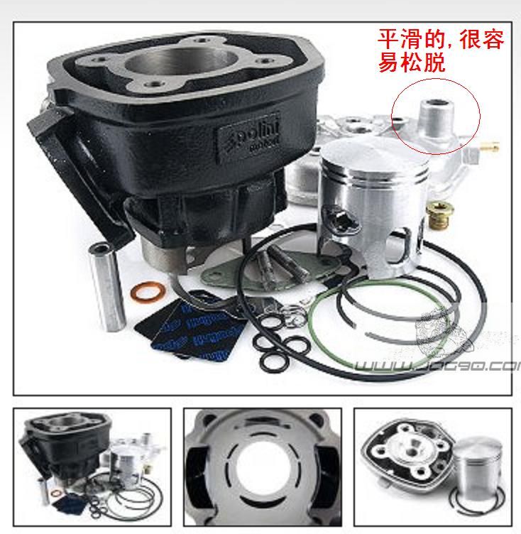

发表于 2011-8-20 08:54:26 | 显示全部楼层

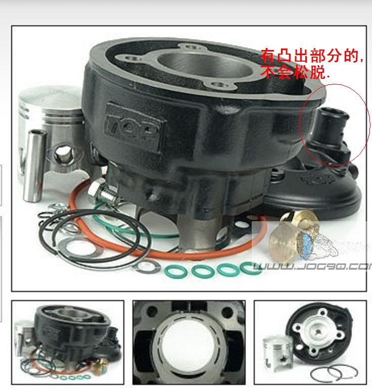

发表于 2011-8-20 08:55:23 | 显示全部楼层
