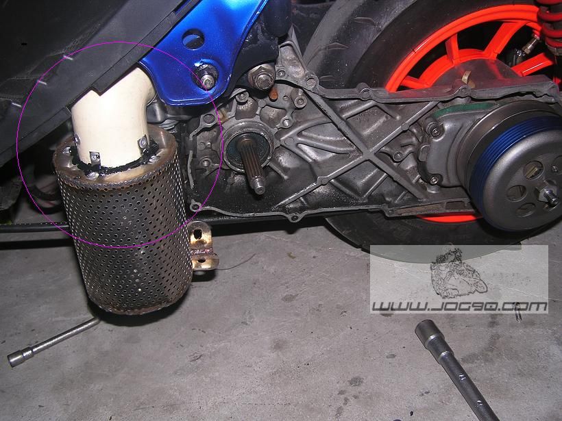

我的车是jog3吊的90发动机,zr原装后减,上pe24+大师手工歧管会顶车架,结果被开车行的朋友直接切掉一块,请问下各位这做法影响大不

图片上的方型是切掉的,下边三条线是切时被砂轮磨掉的,几乎磨穿

发表于 2011-7-17 22:00:20 | 显示全部楼层

晕死,难道就不可以上原装空滤吗?请问LS的你这样割的车架有没有加焊过呀,我觉得这样割法车架的强度肯定比原来的差,我打算在座桶位置的中间部分焊根水管上去,不知有没有必要?

骑了很长时间....没感觉怎么样.....当时也是想加焊....

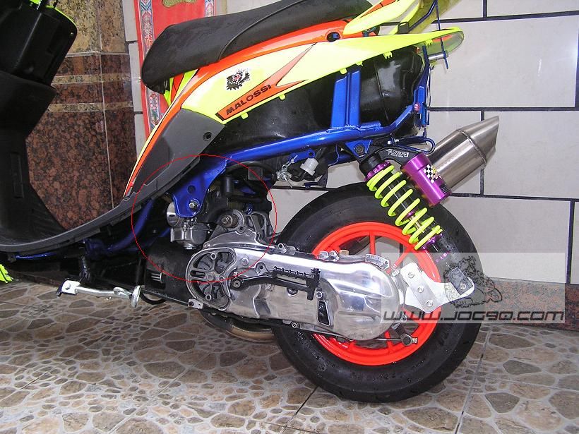

跟机头吊架有关,改成zr的吊架后,别说pe24,就算装上koso32这么大的化油器也不会顶车架,甚至还能装下60mm的大弯头,见图!

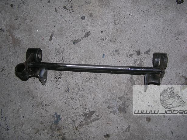

就是这个东西,zr跟z最大的分别就是这个,有需要可联系我.

磨去一小处应该问题不大,见过几个以前比赛用的车架都有磨过.如果不磨可以直接换成ZR的吊架,不过不好找.不想磨的朋友可以找富哥帮忙.我找他做过几个,很好用.
