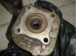

本人小车JOG50ZR  3KJ发动机
有4个问题请教
1     发动机的进气伐有4个小钢片  应该都是闭合状态吗?还是有一片是打开一点点的  (我有2个进气伐  不知道要用哪个了
2    缸的型号是4JP     可我有2个原装水货缸盖   缸盖上面有标志  一个是写着 G2 (内部形状像图片上水货缸里的一样)  还有一个缸盖写着G3  (内部形状像改装缸一样)    也不知道用哪个
 3    传动里面装普利盘的那个轴上从里到外一般有几个垫片.后甩块的那个轴上有垫片吗?离合和碗公之间有没有垫片(我拆了传动后发现一个厚垫片 一个薄垫片  不知道怎么安装了
4     曲轴连杆左右有间隙  正常吗   间隙不大
望指教   谢谢
[此贴子已经被作者于2011-5-1 7:05:18编辑过]
发表于 2011-5-2 13:57:56 | 显示全部楼层
1。都是闭合状态,不是开的。
2    缸的型号是4JP  ,只能用第二幅图那种,第三图的估计是70c用
3。传动里面装普利盘的那个轴上从里到外一般有两个垫片.一个薄的装在轴套与压盘之间来调整皮带宽度,另一个在固定罗母上,厚的一个!
后甩块的那个轴上没有垫片,离合和碗公之间没有垫片
4。左右一定有间隙的
