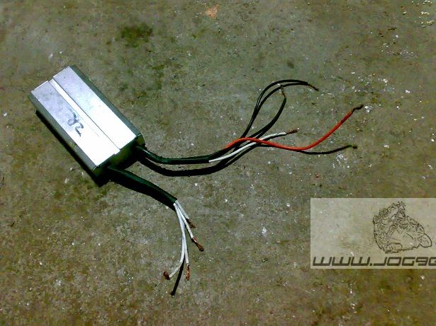

点火器上面写着ZR,共8根线,两边都是4根。一边是4根白色的,一边分别是黑红!  黑! 白!棕

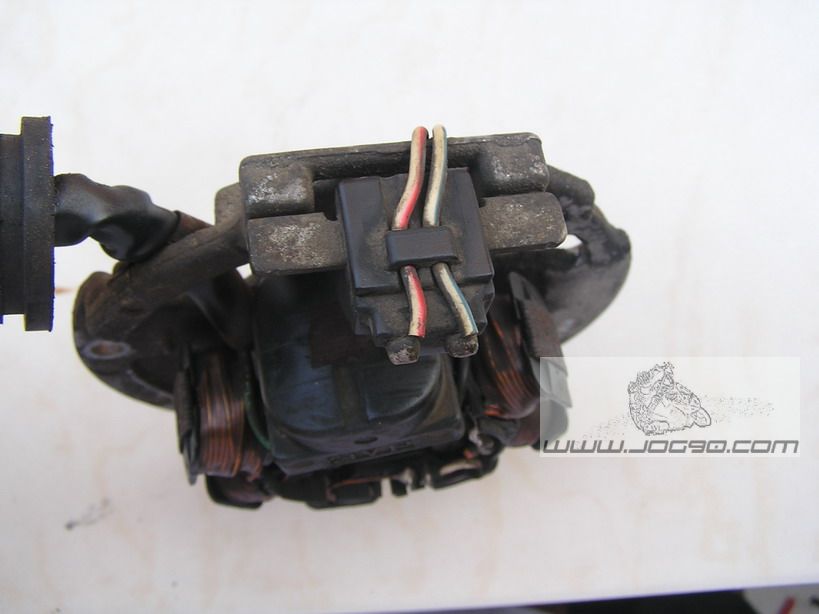

发表于 2011-4-10 13:16:20 | 显示全部楼层

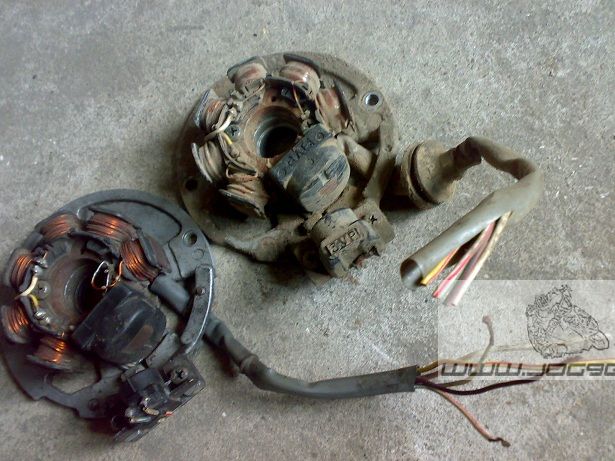

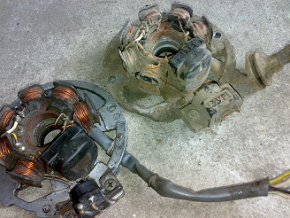

 楼主| 发表于 2011-4-10 13:35:45 | 显示全部楼层

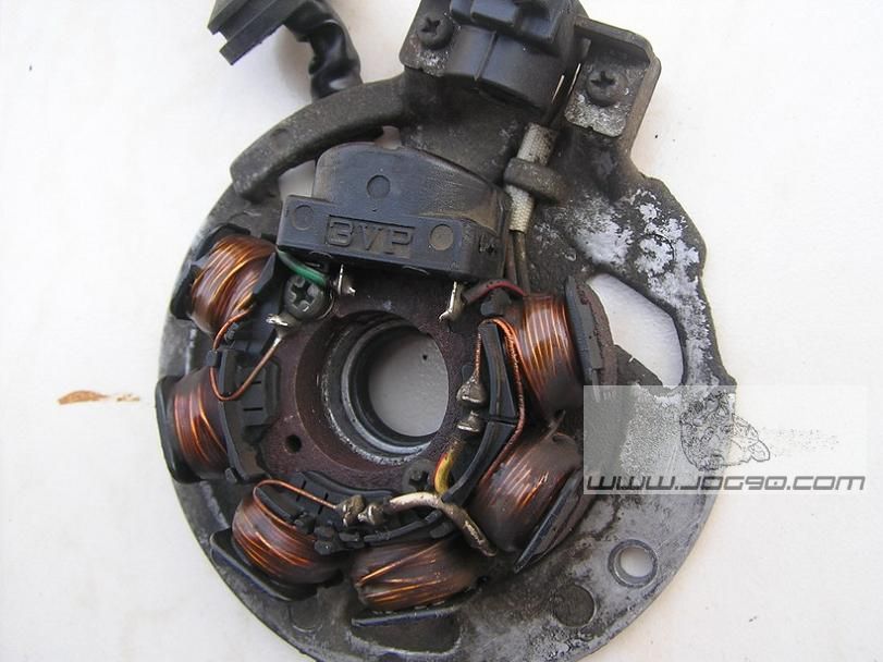

 楼主| 发表于 2011-4-10 16:24:38 | 显示全部楼层
大师我想知道这点火器可以装3VP的单触发吗?还是只可以用双触发?
发表于 2011-4-11 11:30:21 | 显示全部楼层
zr用的话按线色接,蓝白接地,白色接白红可以了。
熄火是接通与断开绿白与黑色线,这是最合理的熄火方式,比短路黑红线要安全,更有些人短路白红线熄火,汗!
jog3-4用,也是按线色接,但磁电机要顺时针往前调整15度。
jog90  4dm  2ja也可以用,磁电机反方向调。
这个点火器是目前功能最强大的点火器,除了对应所有的jog50-90交流线圈外,
头段相当强劲,什么daytona之类根本无法比,那些火狐狸,正点之类更加望尘莫及。

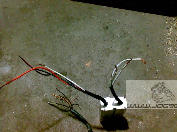

 楼主| 发表于 2011-4-11 13:17:12 | 显示全部楼层
jog3-4用,也是按线色接,但磁电机要顺时针往前调整15度。我理解为磁电机的键槽正对着触发条的头端,原来键槽是对着触发条的尾端
jog90  4dm  2ja也可以用,磁电机反方向调。难道4DM跟2JA的磁电机的键槽原来就对着触发条的头端?
昨晚大师告知接线方法,试了下真的比我原来的daytona红点强,哈哈~~以后不要老去找daytona的点火了

 楼主| 发表于 2011-4-11 16:32:59 | 显示全部楼层
今天换双触发上去有电,不着车
