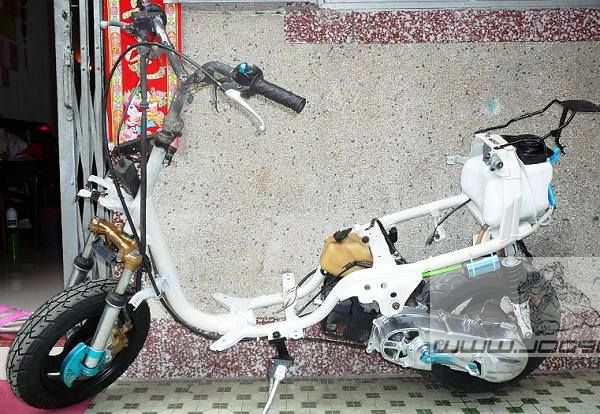

在JOG90论坛里学习了好几个月,终于下定决心改造自己的JOG3,花了近一个月时间改造。
起初了解到把50改70不如直接换个90的机器来得方便直接,就在网上淘了一副4DM发动机。

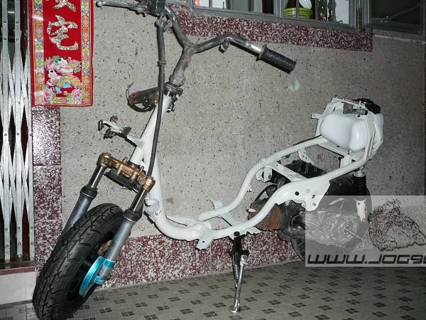

回来后就把自己的JOG3拆开了,看到车架有点锈,就干脆动手补下漆翻新一下车架。
因为白天要上班,晚上才动手,零度都放得乱七八糟。就在这时发现有一箱放大线,外壳胶版,大灯,尾灯的纸皮箱不见了,听邻居所说是一个收买破拦的把我这箱东西拿走的。狂晕..............!!
可怜的JOG3变了只得翻棚骨........

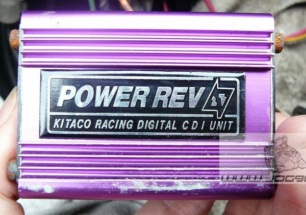

又要把不见了的东西买回来........只是那根大线不好找,其它的都不难找!
快两星期了,终于在朋友工作的车场找到了一条改装大线,KITACO点火器和一条不知什么牌子的排气管,只看到产地是ITALY。

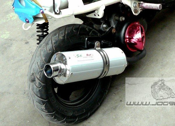

排气 钱江ZIP 的吧?

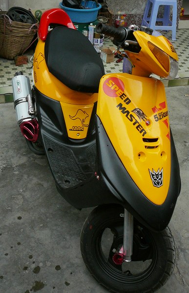

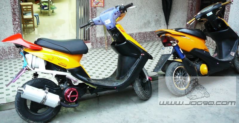

昨天出去试车,还用原装化油器时,速度过85。但感觉提升转速好象不及以前的3KJ快,但低扭的确要比3KJ强,起步抬头真间单。
今天把刚买回来的PWK28化油器和大接嘴都换了时速终于过百,更强的扭力,但起油有点不够畅。可能还要调试一下混合比。
但有个问题就是那个东菇头太嘈了,想学JOG90那样改原厂滤清器,化油器外型太大,连原厂滤清器也放不进!

 楼主| 发表于 2009-4-2 18:55:53 | 显示全部楼层
以下是引用opens07在2009-4-2 18:46:16的发言:
排气 钱江ZIP 的吧?
这个我也不清楚,但上面打着ITALY........
朋友帮我找的,他在事故车场工作!
