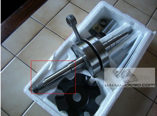

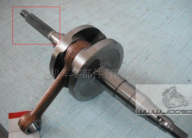

上面一个图片是马鲁斯的顶级曲轴,一个是原装曲轴
曲轴传动端,原装的有牙,马鲁斯的那边没有牙吗?

高端曲轴为增加强度,都不带牙的,你怕压板打滑吗?打上罗母会压紧珠盘组的,不会打滑。

 楼主| 发表于 2011-3-29 15:51:18 | 显示全部楼层
原来是这样啊!明白了!谢谢
