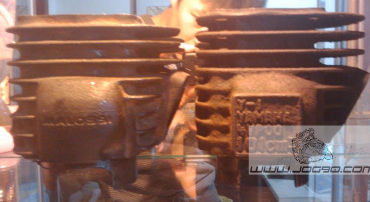

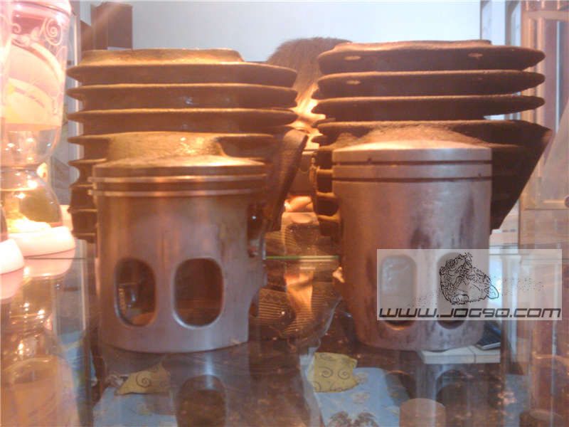

偶然的机会掏得一套malossi 57.5MM bws100用的改装缸。 1.装车后动力不错,但是启动的时候不能加油门,一加油门放屁死火。而且电打3秒钟以上才能启动。怠速伴有“嘎嘎”的连续异响,加油门症状减轻。声音有点像爆震,又有点像曲轴轴承,又有点像连杆,加两张下缸垫轻微改善,但是动力又不好。但是换上55的改装缸就没有这些问题,启动正常,无异响,连杆、轴承轻微异响。是不是缸的密封性不好了,环子响还是活塞和缸响? 2.拿malossi的缸和原装缸对比,M的缸比原装缸要短3mm,活塞也短3mm,不知何故?缸的长短会不会影响点火时间?才会导致的启动放屁? 3.由于我的车的化油器负压管是透明的,今天偶然发现负压管内有机油,一加油门就会有绿色的机油在里面飞溅,正常吗? 上星期,和朋友一起参照大师的书中指点分解了朋友的一台BWS100的机器,对进气进行了修整打磨,朋友说效果不错。我这个星期也想将自己的BWS分解,顺便换一下轴承和油封,进气修整。想把M的汽缸装上,但是就我上述的问题我应该从哪下手?还望大师给予指点。小弟不胜感谢~~~ 2011-03-20 20.41.34_副本_副本.jpg
