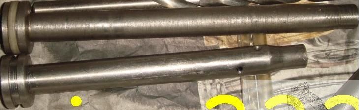

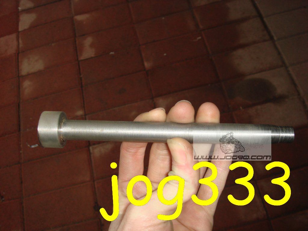

发表于 2011-3-18 16:43:21 | 显示全部楼层
想要简单而有效果,用3`4代前减的直接换30W的油.阻尼会比福禧原装的换油效果好.缺点是两种前减行程都比较短(50MM左右).
想要进一步改善行程短,回弹过快的问题可以用福禧的原装前叉换掉阻尼棒,可以改到约70MM行程,阻尼可调.不过难度不少.
图中只是第一部.
[此贴子已经被作者于2011-3-18 16:57:01编辑过]

发表于 2011-3-19 00:21:29 | 显示全部楼层
改油路通常是改变叉芯内管的油孔位置和尺寸,以改善阻尼特性。

发表于 2011-3-19 19:13:52 | 显示全部楼层
最近改了一支31MM的前叉,行程改到80MM左右,油路可调,回弹调到最慢时,接近有3秒时间.不过这样不太适合跑街之用.
