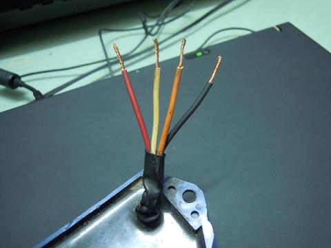

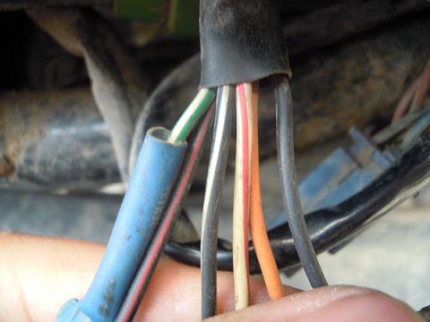

我看了大师的贴子还是不明白!所以再开贴求教一下!
第一个是大线的点火器原来的接线口,第二个就是daytona的图!
请问大家这些线怎么接法?

发表于 2011-3-16 20:00:31 | 显示全部楼层
红--黑红
橙--橙
白--白红
黑--黑。白绿
线圈的黑白是熄火线

 楼主| 发表于 2011-3-20 14:43:49 | 显示全部楼层
今天有空了按山贼vs海盗大哥的方法试一下接了,但是马达能电打,但怎么都没反应,就马达在转,线也掉换过试了一下还是不行,然后看了一下原来点火器写着3yj的,磁电机的风扇也是3yj,触发头写着3vp,大线的线也是原装的没接过的,大家帮帮忙看看那个线对应那个线!或者是不是点火器是坏的?谢谢了!

发表于 2011-3-21 10:44:55 | 显示全部楼层
原装的是6线,daytona的是4线,但是原装的黑线跟绿线都属于地线,还多了条熄火线(黑白),下面这样接:橙色--高压包橙色,黑色--地线黑色,绿色--大线黑白,白色--线圈红白,红色--线圈黑红。

发表于 2011-3-21 19:07:11 | 显示全部楼层
这点火器很少会坏的,你仔细检查是不是哪里线没接好,看看有没有高压电,没有就暂时把线圈绿线也接到地线那里
