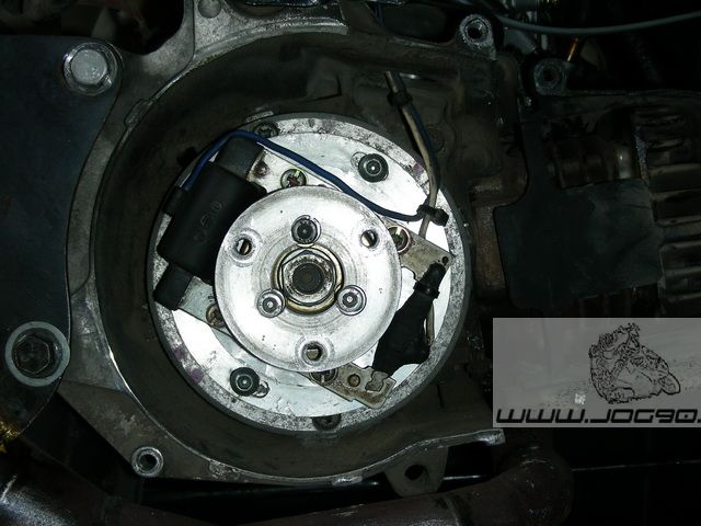

大师,您好,我想请教下,我电球火位的位置是否正确。我并不追求太高的马力,要一点耐久性,现在启动时,启动拐很弹脚。麻烦您在闲余时间,帮我看下这个火位的位置应该如何调教。 dscn5093_调整大小.jpg

忘记说了。这电球时DAYTONA电球。
发表于 2011-2-4 16:00:26 | 显示全部楼层
可以顺时针调到最后的位置,daytona的电球调整角度很窄,就是调到最后,装在54缸上也会点火早呵!

大师,我用47的汽缸,应该装在什么位置啊?中间位置么?现在启动时启动拐很弹脚。
发表于 2011-2-5 23:19:41 | 显示全部楼层
通常在中间位置,如果仍然很弹脚,那就调到最后位置试试,这比较保险,一般的47缸质量如果不可靠的话容易出问题.

您的意思是让我吧盘,向左转到最边缘么?还是向右转,现在图上,向左转的空隙就比较下了。而向又转还有一些余地。您的意思是?向左转到头保险一点么?
发表于 2011-2-6 10:54:02 | 显示全部楼层
这个位置.
发表于 2011-2-6 11:02:59 | 显示全部楼层
地通拿电球如果不是很熟悉的话,最好慎用,本身没有自动对火位和活塞保护电路,火位调整不对会对机器造成永久损害.

很感谢大师。箭头指的位置意思就是让我把六角螺丝挪到空当得最左边,我理解的没错吧?
