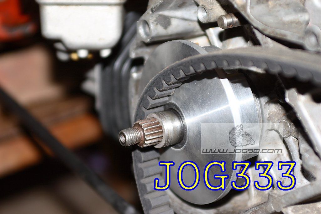

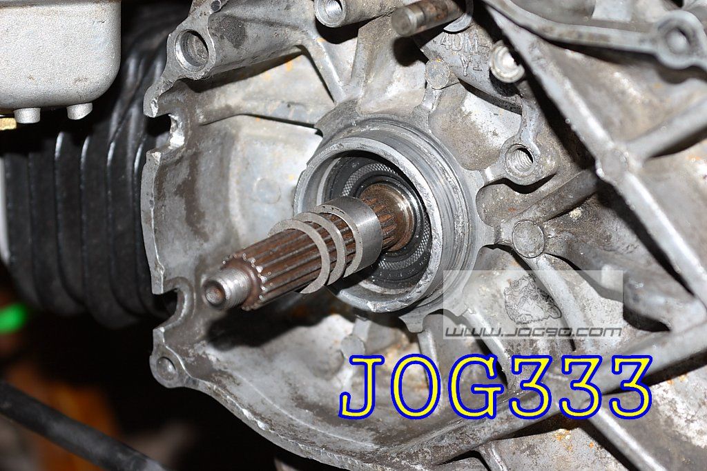

开始安装了,先装入一支短轴(4~7MM,配合不同的宽度的皮带使用),图中的垫片(介子)是到线切割的地方加工的,轴套也是一样.垫片的厚度直接影响车子的性能,最后会详细说明一下.

珠盘装上后,放上皮带目测一下,想头段好的朋友,可以把垫片垫到皮带和内侧最窄点一样宽,但MP的风叶不是平的,所以要预留和它宽度相等的位置.

可以装上花齿和螺母了,请记住要装紧.上紧后,用手摇一下风叶,检查一下有没有摇晃,如果有,重拆一遍吧

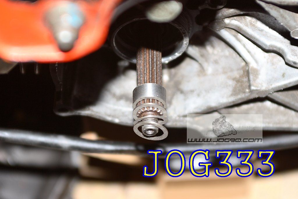

把珠盘重新拆下,如果珠盘松了,多垫一个垫片,如果长了(打火齿上不紧),拆下一个,再重装试试,记住记住记住,如果要垫垫片,要垫到第一个轴套上,因为之前已经垫好皮带的宽度了,不要搞错喔.

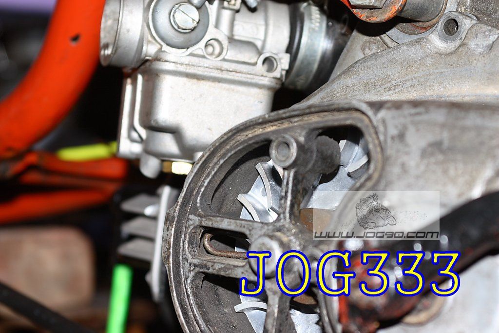

装好传到盖看一下,珠盘是超级大喔,差1MM就要磨到传动盖了.再配合长皮带,大开闭盘使用,呵呵,爽!

差点忘记了发上原装轴套与MP轴套的对比图,长的是配MP盘和宽皮带用的,短的是原装轴.
