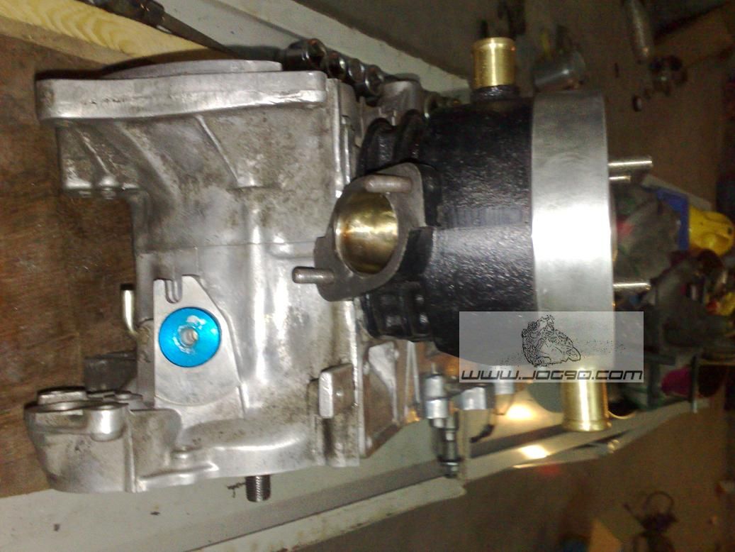

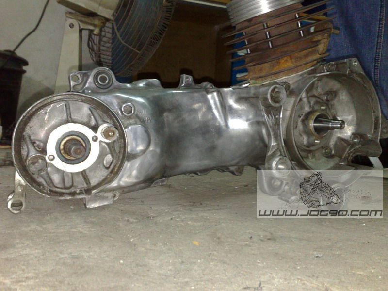

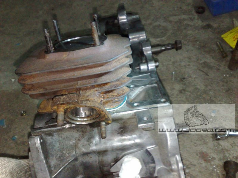

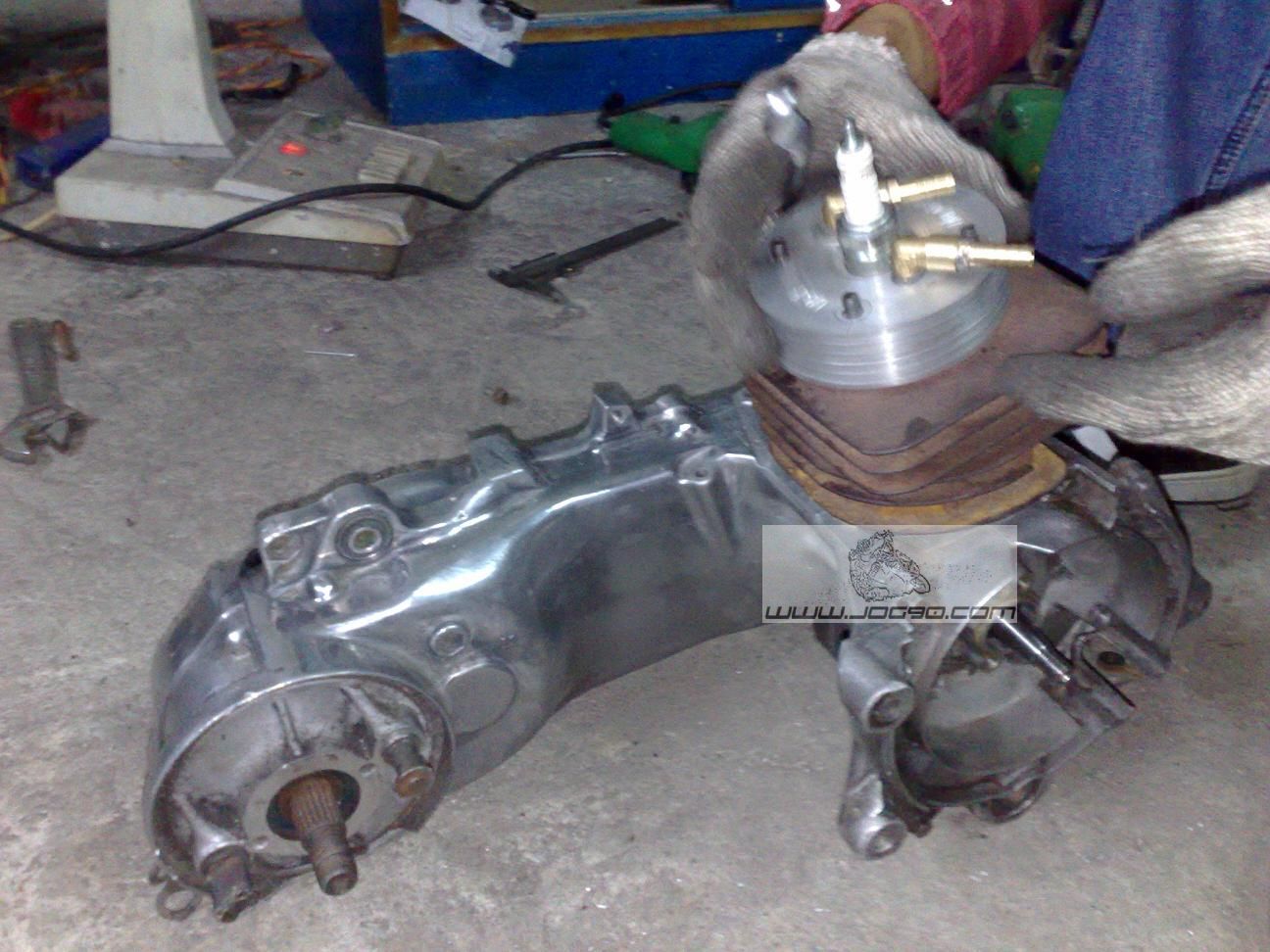

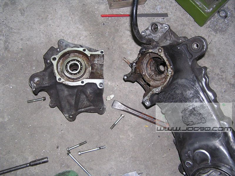

DIO50改细鲨原装缸48MM缸径,先锋拉380条全组曲轴,排量97CC.最后等到了车主订的水冷缸盖才装上,然后调节压缩比完成。

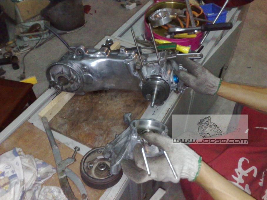

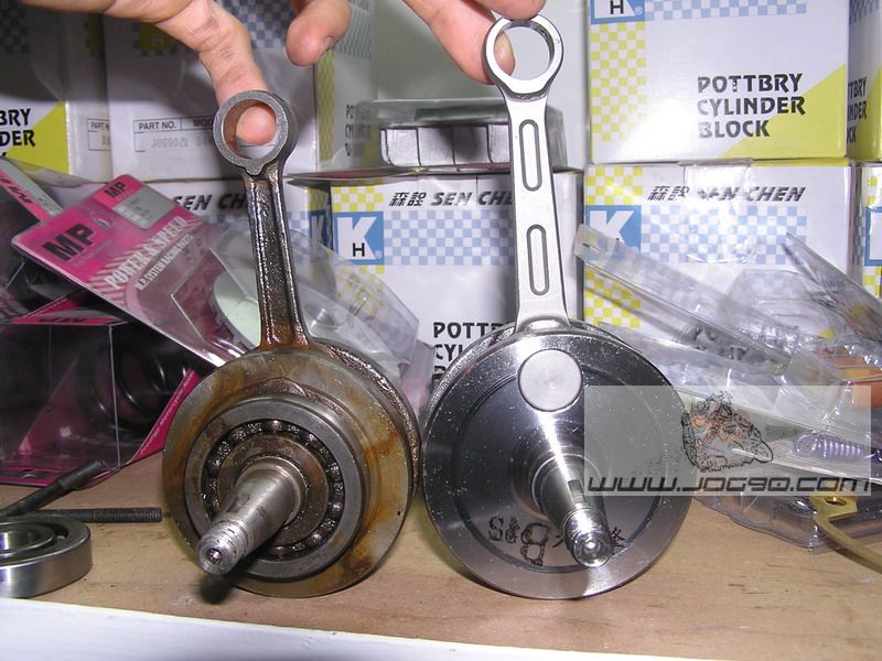

对比一下原装曲轴与拉380条全组曲轴的分别。
原装曲轴,41MM行程,半组的改装曲轴有180条行程的,即42.8MM行程
全组曲轴,49.6MM行程再拉380条,即53.4MM行程!先锋也有全组200条,240条和300条选择。

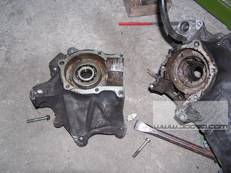

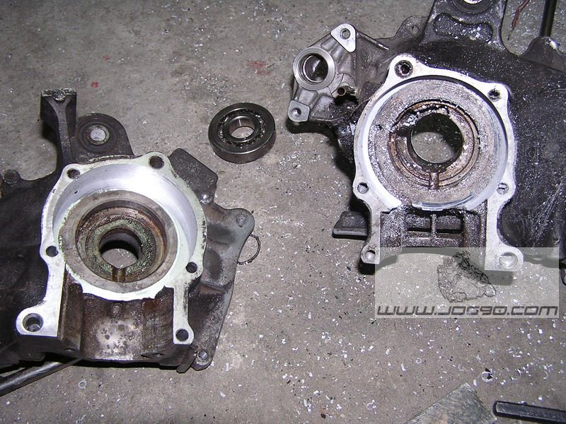

选择了380条,曲轴箱要加到最大才能装下 ,当然下一步还要对曲轴箱内部进行加工,一贯作风——秘密!

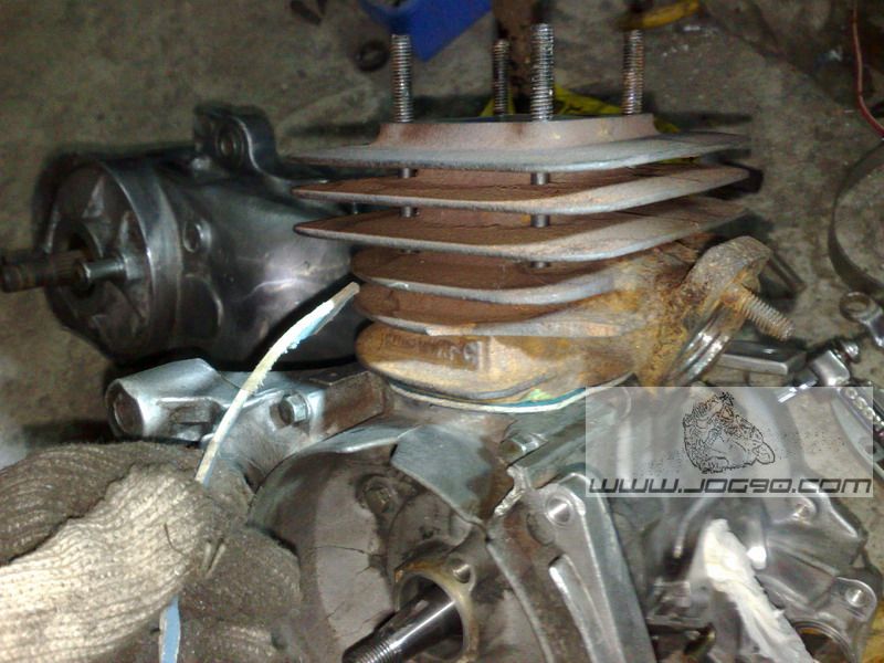

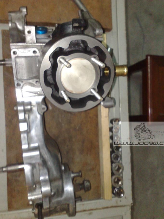

装好曲轴后就可以试试行程了,装上原装活塞,上止点活塞超出中缸顶 2MM以上
然后选择合适厚度的下垫来决定活塞上止点的高度

发表于 2009-3-28 12:53:31 | 显示全部楼层
JOG90大师.
你觉得这个水冷缸头的效果怎么样?

 楼主| 发表于 2009-5-1 01:13:02 | 显示全部楼层

发表于 2009-5-2 01:07:15 | 显示全部楼层
这个charmo的水冷压缩比好象相当大
问问下缸垫是用多少的呀?
