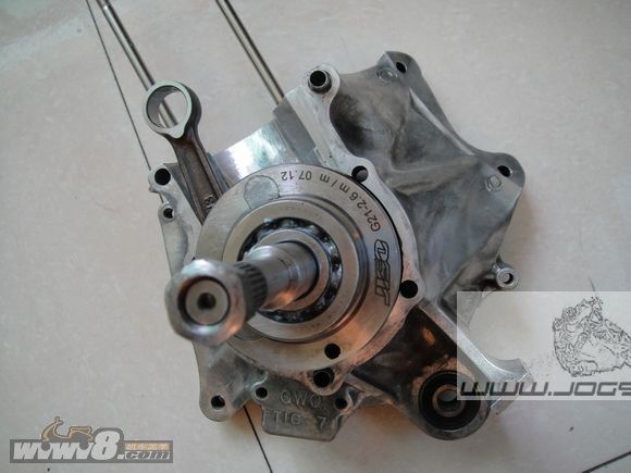

这里借用一下“冰封”的图片,如有不妥,请告知,我会第一时间删掉
如果我1200除以300=4?
“冰封”这个改300的曲轴剩下就这么多位置~~在发掘多3倍的厚度出来改1200~太高了

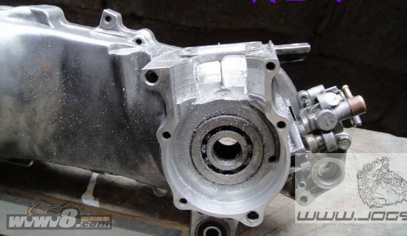

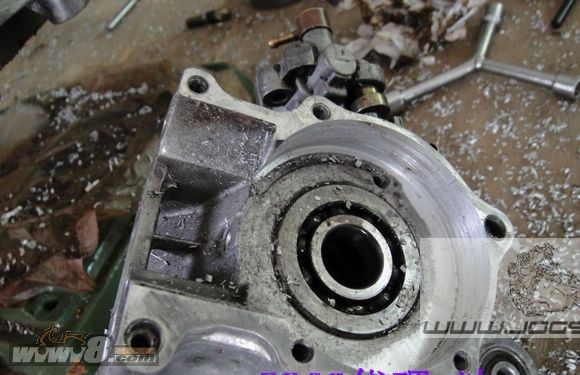

 楼主| 发表于 2011-1-13 22:25:31 | 显示全部楼层
这边是小波箱的图~~大的那边还薄一半~

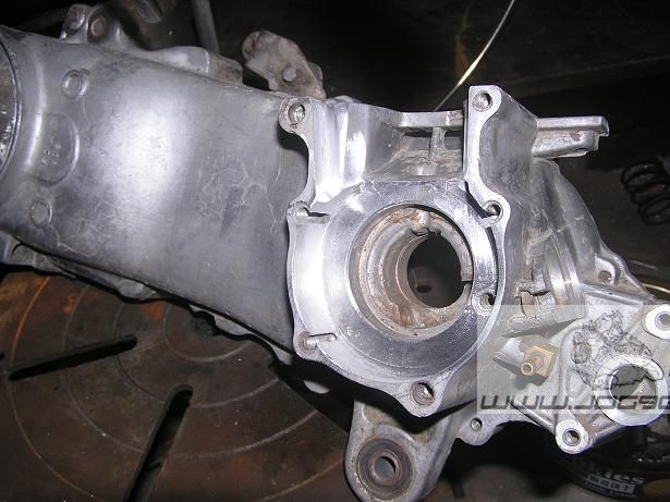

 楼主| 发表于 2011-1-14 00:21:04 | 显示全部楼层
我一直想搞一套DIO改领导~580条曲轴+58缸的配置~
一直就是波箱问题困扰我~~
1、强度、密度达到要求的堆铝焊。
2、精密度够的水平磨床,铣床。
3、堆铝焊之后重新定位的各箱体、中缸螺丝的定位
大的问题明摆的大概几个~~然后真正实操起来的细节问题是估算不了的~
上次收了一个报废的领导机器~拆开后发现曲轴的差异是那么的大~~
就算改原装规格的领导曲轴,也比改全组DIO复杂得多~~
上次发给富哥铣的那个曲轴箱在合箱的时候就遇到过一些小麻烦~
不知富哥做380曲轴的时候如果没做箱体的补焊和螺丝定位,是怎么上螺丝的
