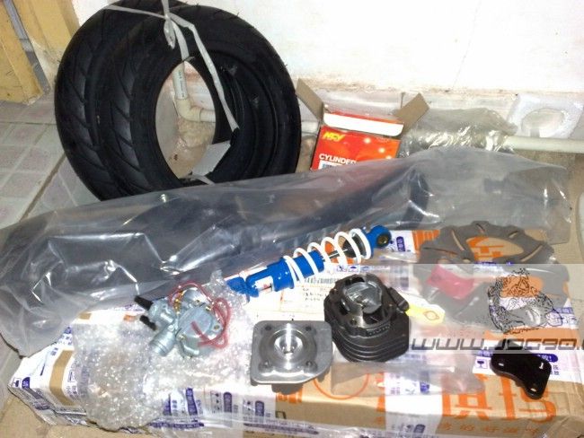

ZR 改件基本到齐了,准备动手开工。
68
8226
8226
发表于 2009-3-17 19:22:30 | 显示全部楼层 |阅读模式

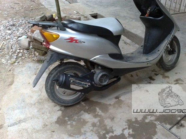

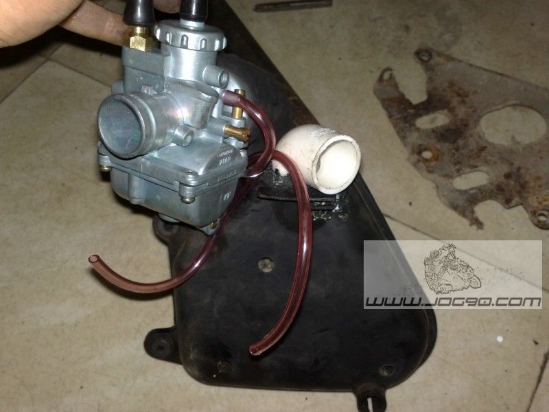

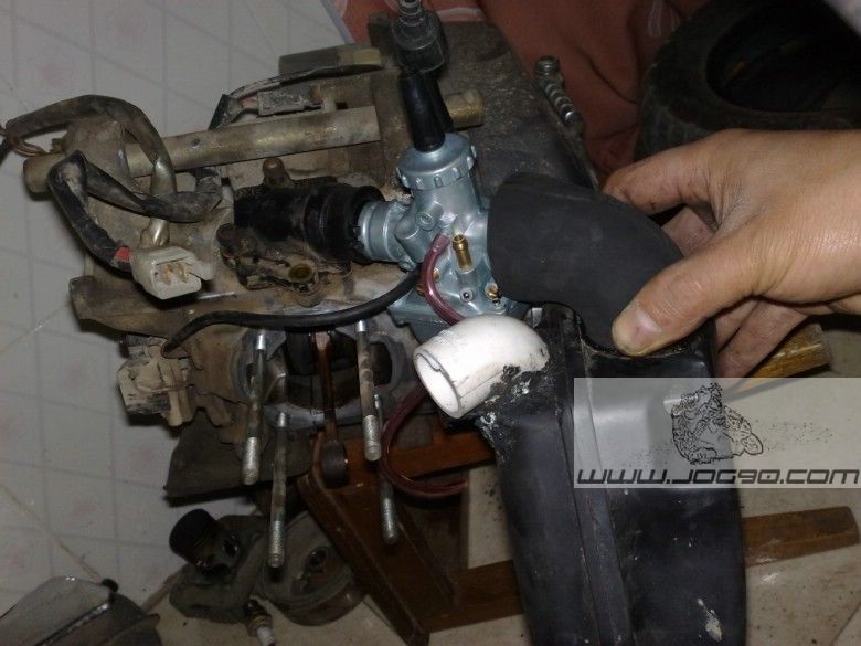

试排气的视频: http://v.youku.com/v_show/id_XNzg0NDQzMzI=.htm

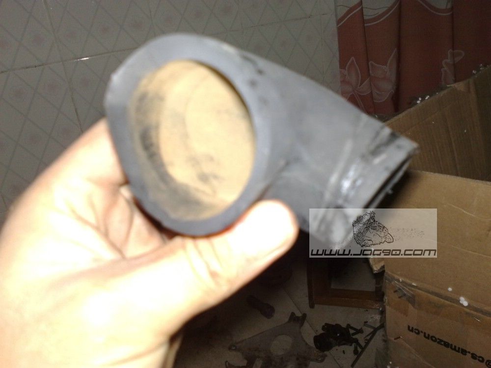

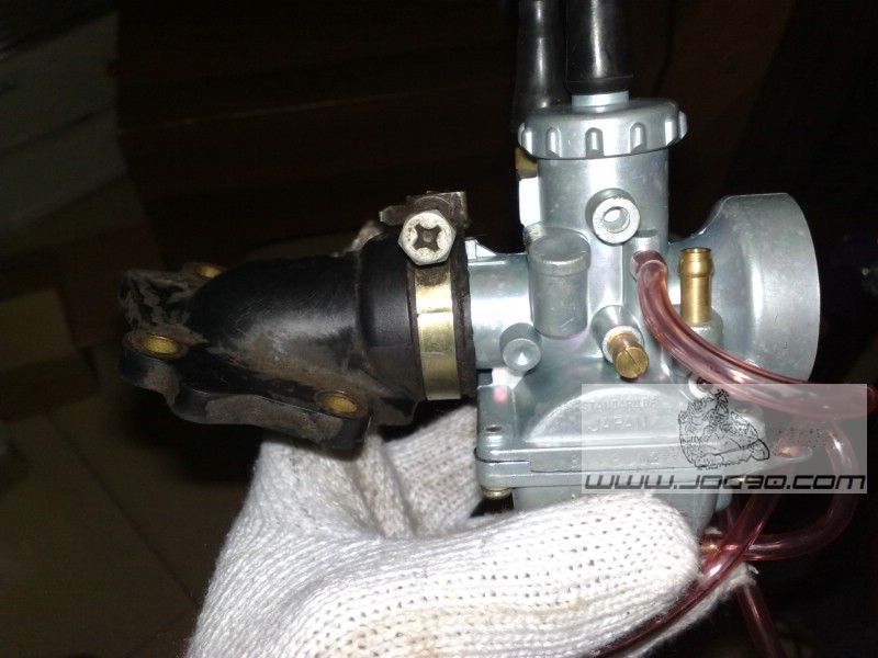

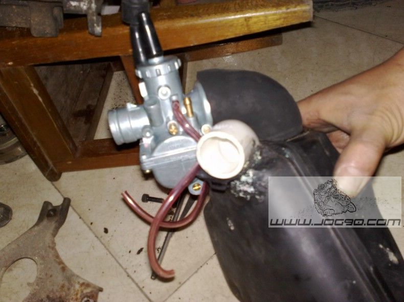

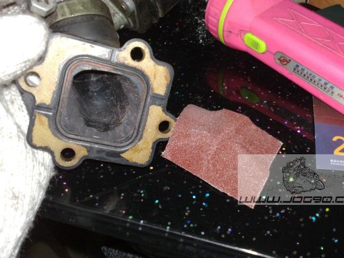

铃木AX100 化油器(MIKUNI)  属于VM系列吗 口径实际多少的 原装空率是不是就不能装了?

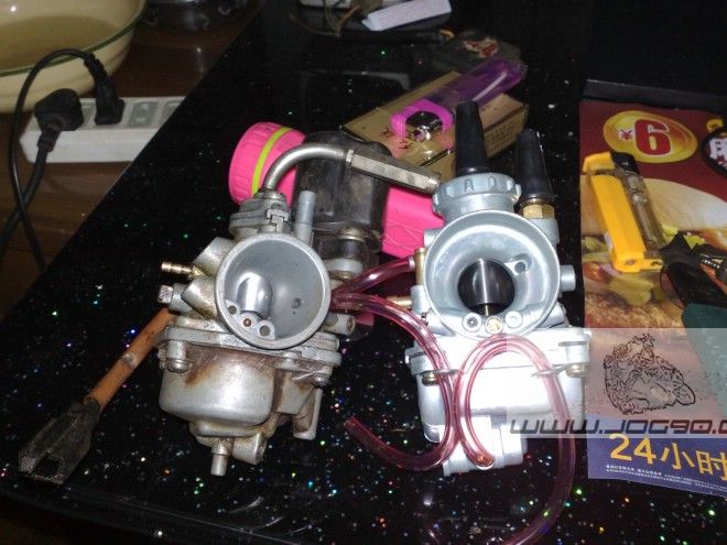

68
8226
8226
 楼主| 发表于 2009-3-18 23:07:57 | 显示全部楼层

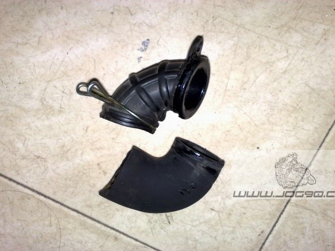

那就不是VM系列咯 ?  还有那个风门不接了吗?
发表于 2009-3-21 00:04:01 | 显示全部楼层
以下是引用达达在2009-3-19 10:31:53的发言:
即VM20,内径22MM,很适合改JOG系列
风门要改成拉索型才能用
