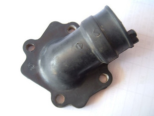

请问用VM20化油器用什么进气歧管啊??我现在的进气歧管口太大,接不上,,

一律用原装的加大内径。

用什么方法加大内径,岐管才那么一点厚度?

 楼主| 发表于 2010-12-20 06:24:27 | 显示全部楼层
以下是引用jog90在2010-12-17 23:38:58的发言:
一律用原装的加大内径。
在淘宝看到这个,但好象没机油接口的,请问大师这个得吗?或给个淘宝店有卖的地址。。

最好买拆车原装的,胶质好,不容易裂,原装歧管没机油口的,要在化油器上加上。
