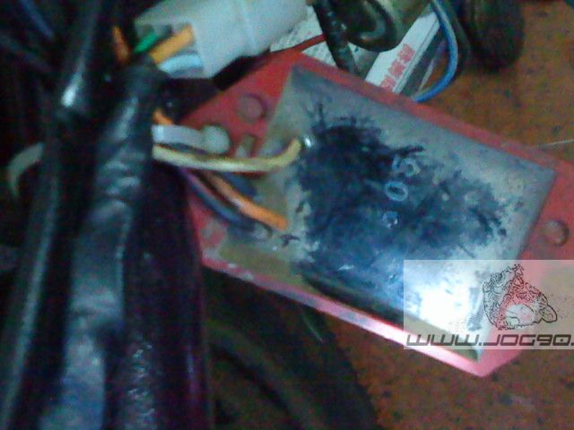

富哥请问那根线是什么用,帮帮忙。不会看。在线等待中

 楼主| 发表于 2010-12-8 23:36:02 | 显示全部楼层
黑红,橙,黑,白红。
请大师大看一下

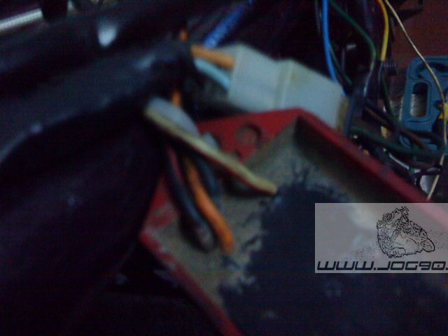

发表于 2010-12-9 00:34:18 | 显示全部楼层
黑红进火,橙色出火,黑色地线,白红触发和死火线,配3vp单触发,绿白也接地线

 楼主| 发表于 2010-12-9 19:06:31 | 显示全部楼层
怎么有些说绿白一定要接熄火,车可可以熄火。请教高手

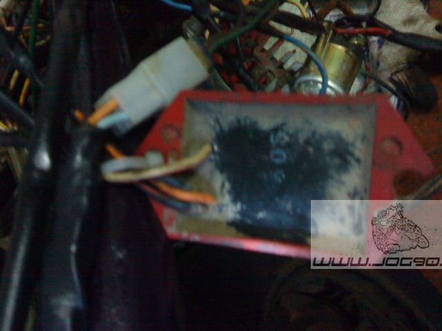

 楼主| 发表于 2010-12-9 23:22:26 | 显示全部楼层
接好了,没火花出。。。。。。

发表于 2010-12-9 23:55:19 | 显示全部楼层
你个头就无火,我自己都是红点,线圈绿白线要搭铁的,死火要用点火器的触发线搭铁死火,不懂的就自己慢慢搞吧
