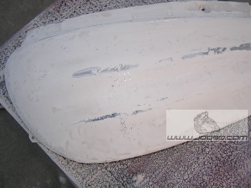

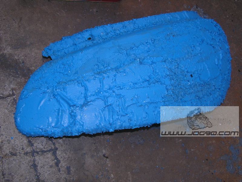

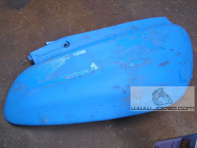

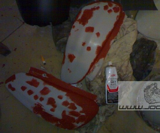

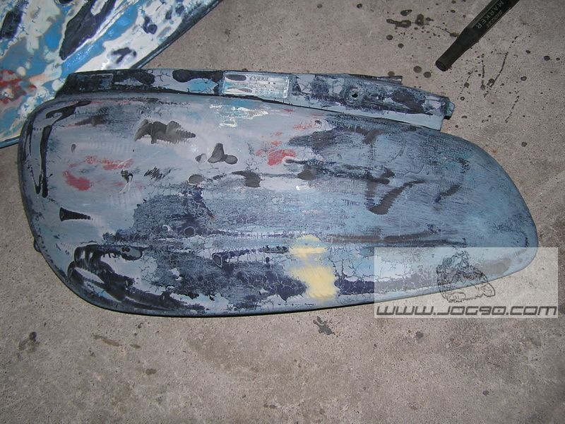

前几天收到了一套被一些专业喷漆师傅喷坏了的面板,一看,油漆忘记加固化剂,永久不硬化,用手指甲刮一下就会脱漆。

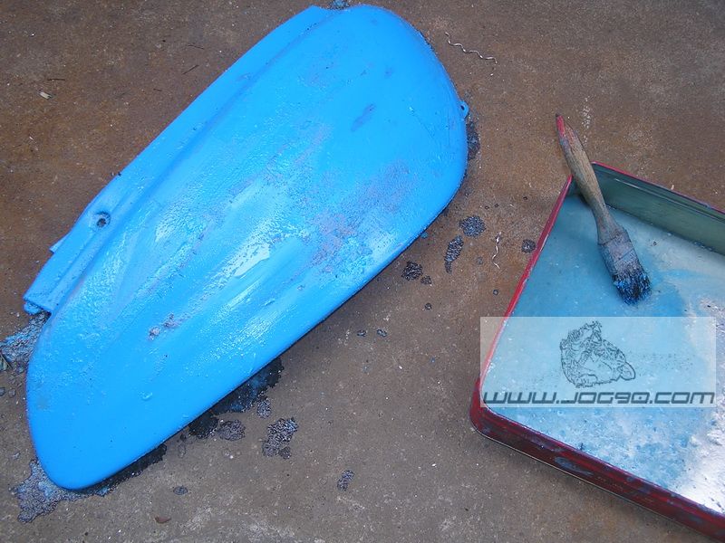

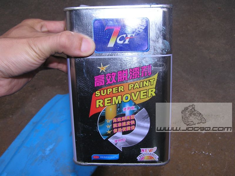

处理方法是,先用脱漆剂把旧漆彻底除去。

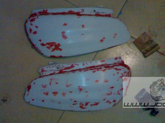

涂上脱漆剂,静置5分钟
5分钟后基本除去面层油漆
重复几次后就基本能除去70-80%油漆,一些顽固和过软程流质的软漆可以用天拿水清洗去。由于脱漆剂会对面板造成不同程度的侵蚀,所以也要慎用!留意面板黑色的部分就是被脱漆剂所侵蚀的部分。

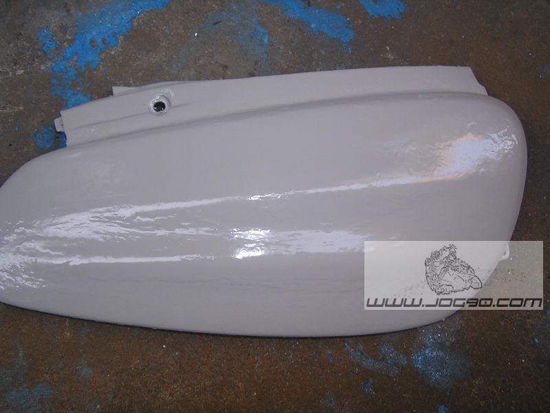

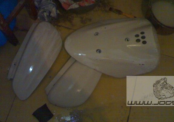

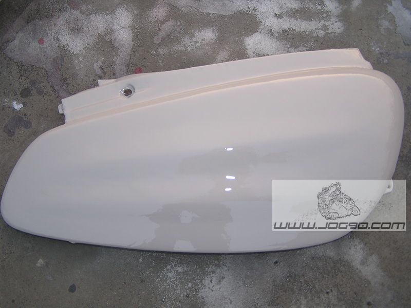

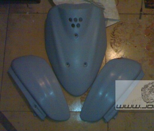

修复方法是厚喷环氧底漆
反复喷涂、打磨!
问你死未!

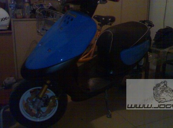

发表于 2010-11-8 21:46:39 | 显示全部楼层

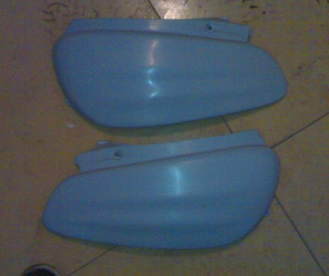

     板子喷好了   比较费事  大家看看吧
