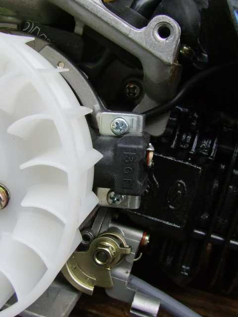

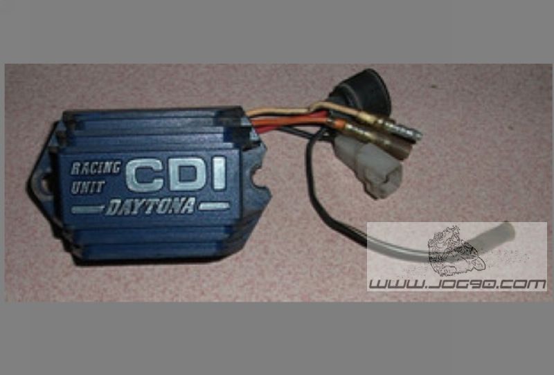

求助!本人刚买了一个地通拿蓝点,在淘宝上要的,店家讲是JOG3代4代用,是4线转5线的!。但是装在台湾的不知道是什么牌子的JOG90上用不了!有高压电,但是着不了车,是不是点火时间不对?

qq截图未命名1.jpg 地通拿蓝点,淘宝卖家讲JOG3-4代可以用

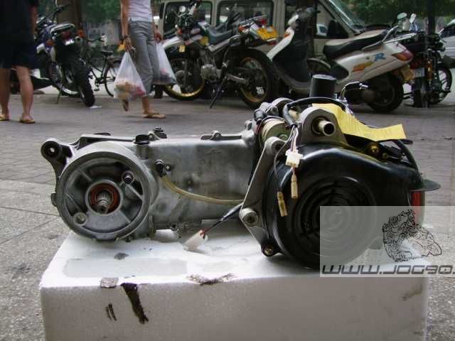

dscf1392.jpg 台湾的发动机,不知道是什么牌子的。

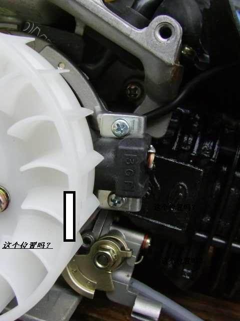

dscf1399.jpg 点火位置是不是跟地通那的不一样?有高压电,但是着不了车!!

发表于 2010-9-26 23:44:15 | 显示全部楼层
换一个3~4代(3VP)的线圈就能解决问题
发表于 2010-9-26 23:57:04 | 显示全部楼层
要么就改磁电机,拆去曲轴定位梢,把磁电机逆时针退后到触发条的尾端就可以了。
要么就换成 3VP的触发器,磁电机不用改。

 楼主| 发表于 2010-9-27 00:18:24 | 显示全部楼层
以下是引用jog90在2010-9-26 23:57:04的发言:
这样就没有定位梢了?是退到什么位置呢?
