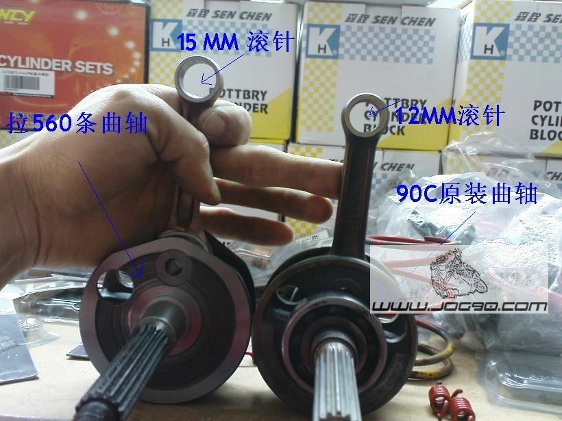

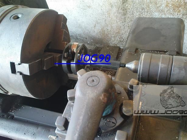

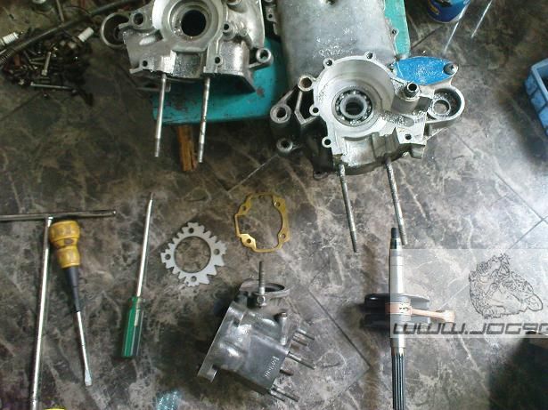

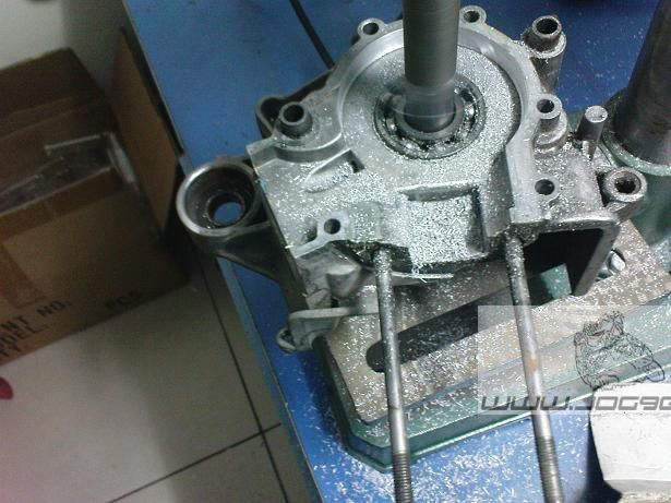

jog90改 森诠54缸 pgm3活塞
拉 560条曲轴  15mm梢
实际排量 109cc
等连杆和转换板自做好后就装pgm3中缸,560条曲轴!
先上一部分图
[此贴子已经被作者于2009-2-6 13:27:56编辑过]

见到大师改的这个我太兴奋了 我早些年也改过一台  是用BWS100的机器改的 拉450条曲轴 换的GP RS125的中缸 用的RS125的活塞  不过连杆要用其他车的  因为PGM3的活塞是15销的  我是用CNC做的一个转接座 大师用的也应该是BWS100的改装曲轴吧 装到JOG90的箱体上要重新车掉装轴承的位子才装得上6204  PGM3的汽缸还要车薄缸壁  这才叫异种移植    呵呵 总算看到志同道合的啦  哈哈  期待您的作品早日完工!!!!!!!!!!    我不知道怎样插入图片  改天我也把我的作品发上来看看  大家一起研究研究

原来前辈已先行一步!高人!
装RS125缸也是我最终目标,大家有机会一起坐下来好好研究。
其实96年以后的RS125也是15MM梢的,跟P3一样。
由于只是试验性质,所以拿套便宜的p3缸来试。
[此贴子已经被作者于2009-2-6 11:52:59编辑过]

這様的做法是实验,还是应用呢?
曲轴箱那么薄,寿命问题如何保养呢?还是説和赛车一样,也是分钟计算?
越看越想知道效果是怎么样的.....大师做好了一定要整个视频出来看看啊!!!!!!!!
 楼主| 发表于 2009-2-6 13:41:23 | 显示全部楼层
曲轴箱不算薄,还不够改DIO的薄
耐用性更加没问题,PGM缸加原装活塞,全力操也不存在任何问题
关键是行程不是很理想,压缩比也要设定好才能发挥应有的实力,这几天一直在试。
