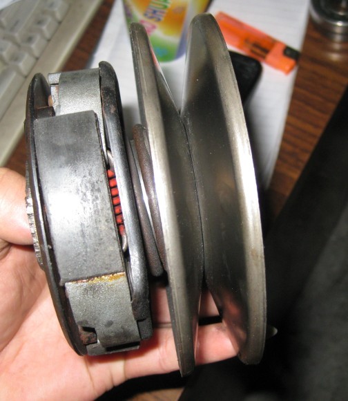

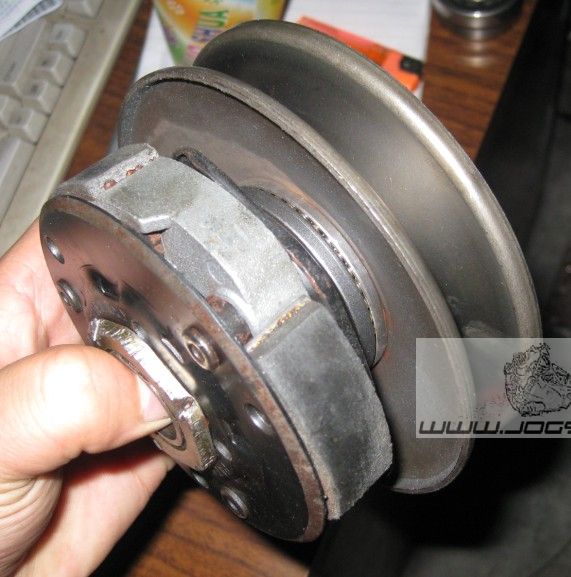

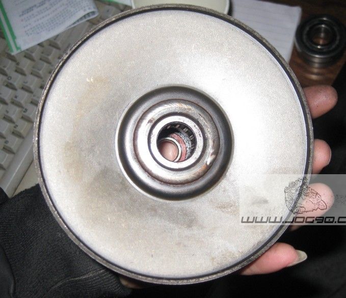

请问大师和朋友们这是MALOSSL 的开闭盆吗。

直径是125左右

malossi的开闭盘上面都有malossi的英文钢印的,没有就不是。

这个开闭盘应该不是MALOSSL的,M的好像是128的,而且外沿的地方时平的颜色稍浅

起動皮是..开闭盘不是..

 如果不是M的。真不知是什么东东。这东东真的几好丫。应是意大利吗。

是福禧的改装125盘吗?

大师请问这个125盘可以装5BM上吗?如果可以要配什么型号的皮带

首先要车掉开闭盘里面凸出的边缘,这样就不会磨到尾牙盖
配套的皮带应该在 810x17mm以上

这个应该不是MALOSSI开闭盘,M盘用的大弹比JOG的直径大,看相中你的还配了扭力加速器,估计是台湾货.开闭盘里面凸出的边缘最好还是不要车掉,车掉了整个开闭盘会变软,会有变型的可能,MALOSSI没凸出的边缘,因为材料不一样.还是先装上去试式,不一定会磨到的,如果磨到最好还是打磨一下尾牙盖稳妥点.
