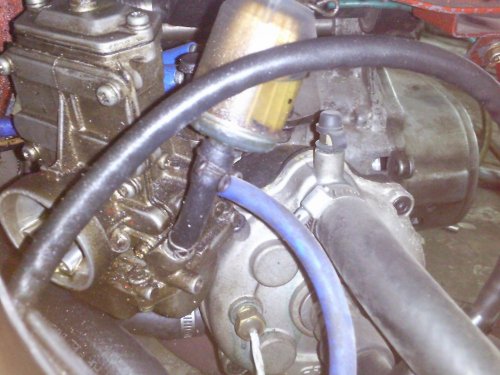

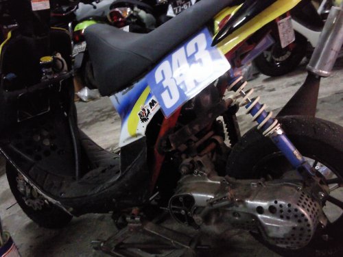

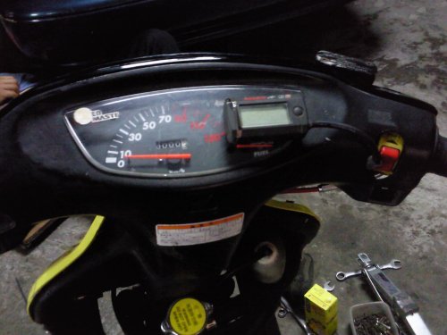

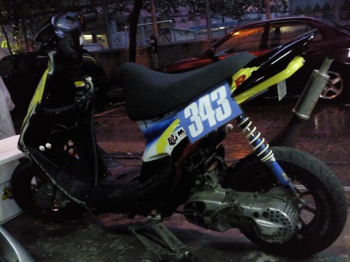

zx天生靚彎眾所周知..可惜發動機天生缺憾..加上jog引擎..完美既組合..haha
用上jog90引擎..只用台灣水冷..直接裝上..壓縮..生死氣什麼用沒攪情怳下已經能夠和很多賽車比較..

发表于 2010-6-30 20:37:08 | 显示全部楼层
请问楼主用的什么缸和曲轴

 楼主| 发表于 2010-7-1 02:08:20 | 显示全部楼层
澳門很小人這樣玩的..因為我朋友瘋狂才會這樣..
對了..就是這台zx..它舖塵舖了2年多..近呢1年比我拎佢返出黎..

以下是引用田川在2010-6-30 20:37:08的发言:
请问楼主用的什么缸和曲轴
說出黎嚇壞人..一條用了十多年的二手jog90原裝曲軸..malossi軸承..frc水冷..地通拿電點..28化油..
